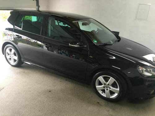

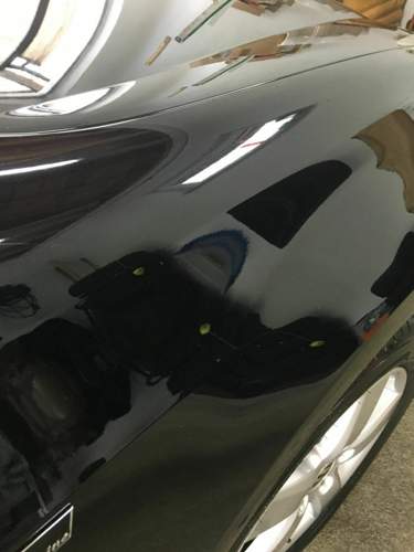

Es empfiehlt sich auch mal die Radhausschalen rauszumachen. Bei mir stand am Schweller vorn und hinten 4 cm der Dreck drin. Habe als Neuwagen zusätzlich eine Unterbodenkonservierung machen lassen. Und ich wasche/trockne auch sehr penibel. 1-2 mal pro Jahr Lackreinigung + Wachs, nach dem Winter vorsichtige Motorwäsche um das Salz rauszuwaschen. Mehr kann man nicjt machen.

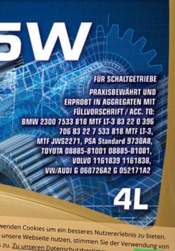

Ich hab das Ravenol 75W eingefüllt. Hat aber keine offizielle Freigabe, wird aber laut Freigabe empfohlen.
Dieses Öl hab ich genommen wegen:
- Schaltung schwergängig im Winter
- 2. Gang hakelig
- bekanntes VW Muh Geräusch

Danke! Aber was bedeutet „wird laut Freigabe empfohlen“?
Das Öl hat nicht die offizielle VW Freigabe, sondern laut Aufschrift nur "praxisbewährt und erprobt für Aggregate mit Füllvorschrift G052171A2". Das heisst, VW hat das Öl nicht intern geprüft (sowas kostet den Ölhersteller viel Geld), Ravenol empfiehlt es aber für dieses Getriebe.
Bei einem unbekannten Hersteller würde ich das nicht einfüllen. Da würde ich immer auf die offizielle Freigabe achten. Da Ravenol aber ein sehr guter deutscher Hersteller ist, habe ich es trotz fehlender Freigabe eingefüllt, in diesem Fall hat mir "praxisbewährt und erprobt" gereicht.
Also bei einer "echten" Freigabe, sagt der Autohersteller, du kannst es verwenden, bei "empfohlen nach ..." sagt das "nur" der Ölhersteller.
Verstanden?
