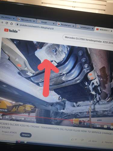

Themenstarteram 20. August 2023 um 14:10
Da ich keine Antwort habe, werde ich hier mit einem Bild klären, wo ist das Reduzierstück und die Frage, wie viel Öl es kostet und welche Viskosität...?
Bild #210706850
Themenstarteram 20. August 2023 um 14:13
@Serbia schrieb am 20. August 2023 um 16:10:02 Uhr:
Da ich keine Antwort habe, werde ich hier mit einem Bild klären, wo ist das Reduzierstück und die Frage, wie viel Öl und welche Viskosität...?
Das Verteilergetriebe bekommt ca. 0,65l nach 236.15
