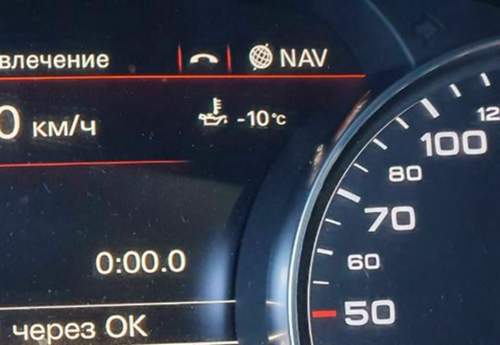

Wieso zeigts bei euch die temperatur unter 65 an ?
Da solltest du halt mal weiter hinten lesen dann wüsstest du warum. In der Regel ist es auch ab 60° nicht ab 65
Da kann ich nicht mithalten. Mein Öl hatte 3* heute früh ;)
@Audibitdi ja dann zeigt er es eben ab 60 Grad an... frage beantworten wenn man es weiß wäre auch eine Möglichkeit, aber ja ich kann natürlich auch nochmal zurück blättern..
