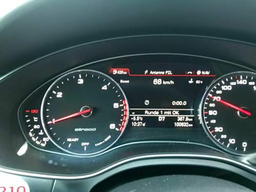

komme gerade vom codieren, war eine freie Werkstatt, hat gleich funktioniert mit dem Laptimer :-))

Softwarestand weiß ich jetzt nicht,
Er hat nur sein VCDS angeschlossen, den Laptimer codiert keine 2 min war alles erledigt.
Ich bin ja da nur gewesen, weil wir es mit meinem Schwiegersohn seinem VCSD nicht hinbekommen haben.
Gruss

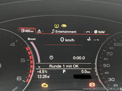

So Update 375 -> 519 hat geklappt nun ist aber noch die Sache mit dem eeprom vom KI.
72b518c9-55ea-40b4-874d-17916df2806a
d.h, er zeigt dir jetzt trotz warmem Motor keine Öltemp?
Oder hast du jetzt gerade erst codiert/update und der Motor ist noch gar net warm? Sieht so aus anhand der LED´s vom ACC
