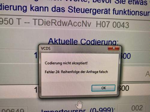

Wir haben es 4mal probiert und jedes Mal zum Abschluss schreibt er dann Fehler 24, was immer das sein mag es geht nicht.

womit codiert
Ich habe letztens erst bei einen bj15 den Laptimer mit VCDS 18.9.0 problemlos Codiert...
geht auch problemlos und x fach gemacht .. es liegt 100% am Diagnosegerät
war der Motor beim codieren aus ?
Habe ebenfalls einen 2015er, funktioniert einwandfrei (mit VCDS).
Stell doch, falls verfügbar, mal den Steuergerätescan vom Fahrzeug ein.
ja mit VCDS 18.9.0 codiert, extra noch ein Update gemacht

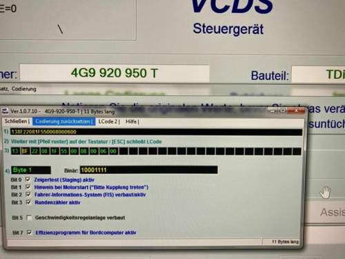

er schreibt wenn wir es codiert haben "Codierung falsche Reihenfolge, Fehler 24"
Motor war aus
habt Ihr Euch mal den Softwarestand von meinem KI angesehen, da steht doch 0043 ihr redet doch immer von 416er und 5xx

So sieht es bei mir aus:
Adresse 17: Schalttafeleinsatz (J285) Labeldatei: DRV\4H0-920-xxx-17.clb
Teilenummer SW: 4G8 920 933 F HW: 4G8 920 933 F
Bauteil: TDieRdwAcc H08 0043
Revision: 04001037 Seriennummer:
Codierung: 138612000F510008000000
Betriebsnr.: WSC 02391 785 00200
ASAM Datensatz: EV_RBD4K 004048
ROD: EV_RBD4K.rod
hier mal 2 Screenshots vom Versuch den Laptimer zu codieren, vielleicht könnt Ihr was sehen was wir falsch gemacht haben
