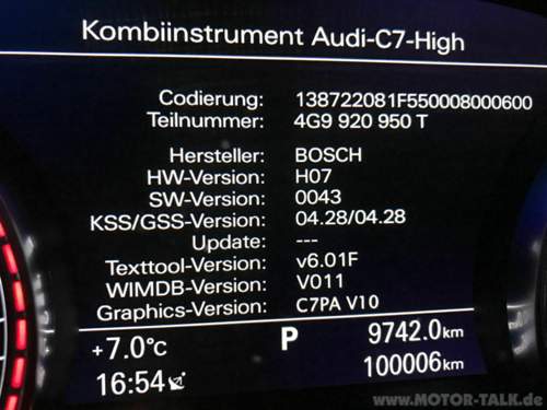

ich wollte mir gestern bei meinem Allroad den Zeigertest und Laptimer codieren lassen.
Der Zeigertest funktioniert ,der Laptimer nicht :-(
Nach dem eingeben (Stg 17 - Byte 1 -Bit 3) kommt bei mir "Fehler 24" was hat das zu bedeuten?
Ist es beim Allroad wieder anders als bei Euren, wenn ja kann mir bitte mal jemand sagen was ich eingeben muss.
Ich versuche mal ein Bild vom Softwarestand meines KI's hochzuladen.
Danke, Gruss Manne
Ki
