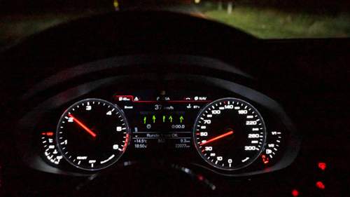

Nachdem der Codierer meines Vertrauens (danke Karsten) erfolgreich "Hand angelegt" hatte, ist einiges zu sehen. Doch vorhin auf dem Heimweg entdeckte ich noch etwas mir unbekanntes. Unter dem Digitaltacho ist ist (nur !) im manuellen Getriebemodus eine Anzeigemöglichkeit zu erkennen, die jedoch nicht genutzt wird. Es sind 5 breite Balken (ca. 1cm breit x 2mm hoch) ausgegraut zu sehen. Wofür ist das gedacht ? Leider ist das Bild nicht besonders geworden in der Dunkelheit. Links und rechts am Ende kann man es jedoch einigermaßen erkennen, wenn man das Bild groß klickt.
Dsc02050a
bist mal bis in den roten Bereich reingezogen (Drehzahl?)
Nein ! Ich liebe doch das Fahrzeug. 😁 Was soll da erscheinen ?
müsste der Schaltblitz sein ;
Schaltpunktanzeige.. füllt sich grün bis rot blinkend
Scotty18
schrieb:
... müsste der Schaltblitz sein ...
Genial, so ein Geistesblitz. 😛😁 Und die Anzeige ist auch erst nach der Codierung sichtbar ?
Das ist die Schaltempfehlung. Sobald Du mal in den höheren Drehzahlbereich kommst, werden diese Balken der Reihe nach grün. Bei mir sind die im HUD.
Aber vorher tanken, wenn Du Drehzahl geben willst ;-).
