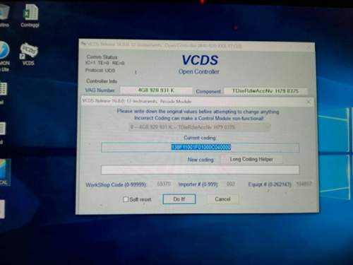

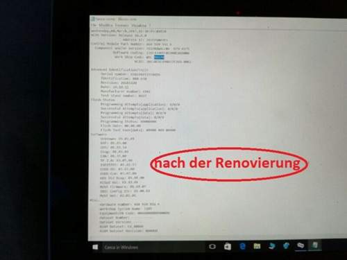

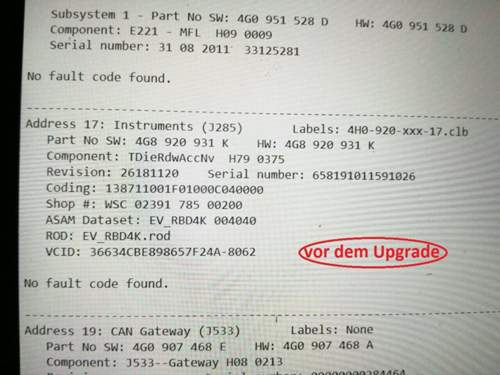

Hallo, ich war Audi Zentrum, bezahlt 92 € für nichts! Ich fühle mich gehänselt, die Version des 0375 Rahmen bleibt gleich! Ich schließe Fotos besser zu verstehen, was soll ich jetzt tun?

Da wurde kein Update gemacht!
Da haben die dich wohl übern Tisch gezogen..
vielleicht mmi update gemachT?
heute war ich Audi, ich 375-519 Stunden aktualisiert Lap-Timer eingeschaltet ist, aber die Öltemperatur und Turbo Boost funktioniert nicht ...

wie wir es tun?, in 10 Anpassung gibt es zwei Kanäle "Öltemperatur " und "Zeitfahren ", die "inaktiv", wenn ich versuche, so zu aktivieren, "out of range"
Wenn du nach meinen Beiträgen suchst, wirst du die Antwort finden

Hallo Uncelsam , ich lese alle Ihre Beiträge, aber mein Deutsch ist schrecklich, können Sie mir helfen? VCDS mit Ihnen? oder ist VCP?
Nein, aktuell nur bei mir.
Hab das auch schon bei Facebook geschrieben.
Versuche aber jetzt mit Hilfe vom VCP Forum das ganze auf VCP zu adaptieren
