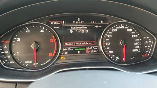

Hallo, ich habe bei meinem A4 2,0 TFSI quattro (MJ2023) den Lap Timer per OBDeleven codiert (Steuergerät 17 über die Lange Codierung > Byte 01 > Bit 3 auf 1 gesetzt) um die Öltemperatur sehen zu können. Das funktioniert auch einwandfrei, allerdings zeigt die Boost-Anzeige, die nun ebenfalls angezeigt wird, keine Werte an.
Kennt jemand das Problem bzw. hat jemand eine Lösung?

Zusätzlich kann man die Motordaten aktivieren (Wenn funktioniert):
Byte 15, Bit 4 ein
Zusätzlich kann man den G-Meter (Sport Computer) aktivieren (Wenn funktioniert):
Byte 10, Bit 2 ein

weil der OBD Domgle die Werte auf den Can-Bus legt. Das Motorsteuergerät legt die Werte nicht auf das Bussystem, somit stehen diese dem Kombiinstrument/VC nicht zur Verfügung. Sie stehen nur über Diagnose zur Verfügung, weshalb man die Werte in z.B. VCDS auslesen kann oder mittels dem Tourgue-Dongle umwandeln kann.

Bei A4 B9, A5 F5, Q5 FY: Es ist bekannt, dass die Boost-Funktion (unten rechts) ohne Funktion ist. Dies hat etwas mit der Motor-/Getriebesoftware zutun
ich glaube das hast du dort auch gelesen
Auf B9 mit einem Leistungsbereich von 45-55 funktioniert es

Ich glaube, dass das dem 17er ziemlich egal ist was verbaut ist. Ich denke die Daten liegen einfach nicht auf dem Bus bzw. sind nicht an 17 adressiert.
Nochmal kurz, seid ihr sicher, dass keine Daten vom MSG/Getriebe an den CAN-Bus gesendet werden? Ausgeschlossen? ECU liefert Boost-Pressure…

Es ist richtig, dass die Daten mit Diagnose zugänglich sind. Es kommt aber auf das STG17 an, welche Identifier es im Nachrichtentyp zulässt/ausliest/filtert - ergo wird es im 17er eingestellt und da es definitiv mit verschiedenen STGs im Can-Bus kommuniziert, kann es auf mehrere/andere Identifier für die Boost-Anzeige (rein theoretisch) eingestellt werden.

im 17er muss nichts weiter codiert werden ^ ausser die beiden bits
die daten kommen nicht vom MSG (je nach Motor)
Daher sendet STG01 die Boost-Daten nicht auf der Canbus-Leitung?
