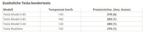

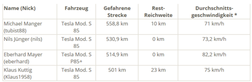

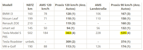

Der Link zum Auto-Motor-Sport Test ist nachgewiesenermaßen anhand der Steilkurven und dem extremen Wetter (der Test war kurz vor dem Abbruch, so schlecht war das Wetter) so schlecht ausgefallen.
Die Verbrauchsgrafik der Testfahrt zeigte eine Super Sinuskurve, also nichts von wegen konstanter Fahrt.
Auch der Hilden Test hat in der Realität gezeigt, das DEUTLICH mehr geht, als die AMS uns weiß machen wollte.
http://e-auto.tv/reichweite-von-elektroautos-im-praxistest.html
Wenn man bedenkt, das die AMS erst mit 184km an die Öffentlichkeit gegangen ist und erst durch die MASSIVEN Proteste der Besitzer einen Nachtest gemacht hat, der bei deutlich schlechteren Bedingungen ca. 40% besser ausgefallen ist, zeigt mir das, dass die Elektroautos extra schlechter abschneiden sollten.
