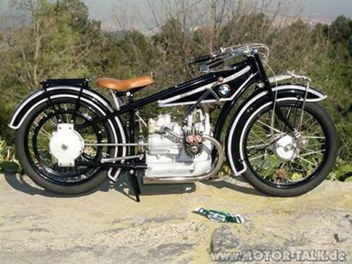

Ich verstehe wirklich nicht wie ein Hersteller so ein schweres Relikt wie ein Kardan am Motorrad verbauen kann...
Bmwr32model2
Glaub ich sofort.
Das ist ein wiederkehrendes Phänomen und denen vorbehalten, die nur Motorräder mit Kettenatrieb kennen. Die Anderen verstehen das. 😉
Aber mit der Langlebigkeit von Motoren hat das nichts zu tun, da hast Du Recht.
