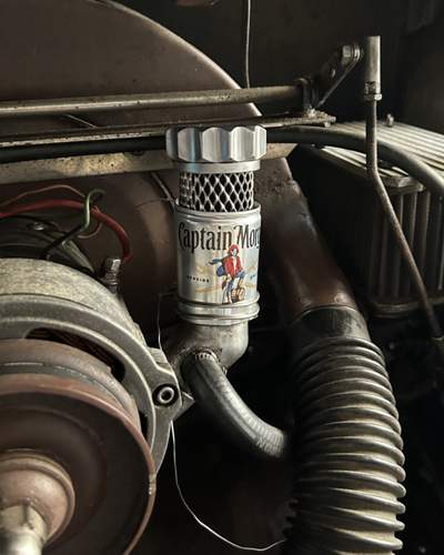

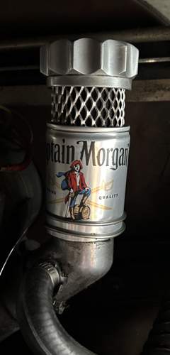

die immer etwas ölfeuchte Rückseite von
meinem Motorblock versuche ich jetzt mal
mit einer modifizierten Entlüftung
zu kurieren….
eine geschlossene mit Schlauchwirrwarr
spare ich mir erstmal…siehe Fotos

schick :-)
aber Ölfeuchtigkeit schützt auch vor Korrosion ;-)
Finde ich sehr cool:D.
Könnte bloß mancher TÜV nicht davon begeistert sein, zumal da heutzutage wieder mehr drauf geschaut wird.
Eigentlich ist gedacht, die Kurbelgehäusegase wieder zurück in die Verbrennung zu leiten...
ich habe da so eine Zwitterlösung installiert, bei der der TÜV "bis jetzt" die Füsse still gehalten hat;)
Entlüftung
Themenstarteram 29. Juni 2023 um 20:50
bis EZ 20.04.1973 ist die offene Entlüftung legitim…
da kann der Prüfer zwar die Nase rümpfen,
aber zulässig ist es…
siehe z.B. hier:
https://...ezelfenstervereinigung.de/.../...gsvorschrifenSTVZOADAC.pdf
