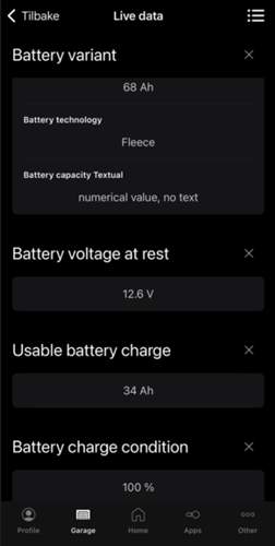

Unter „Gateway“ in OBD11 kann man zumindest etwas finden. Hier ist meiner (5 Jahre alt), was hoffentlich bedeutet, dass er in gutem Zustand (100 %) und halb voll (34 Ah) ist.
12v
@Nororbit schrieb am 12. März 2024 um 14:00:30 Uhr:
Dein Foto interpretiere ich anders.
SoH nur noch 50% (State of health)
SoC ist bei 100% dessen, was die Batterie noch kann - also dementsprechend 34 AH noch nutzbare Kapazität wenn die Batterie voll geladen ist.
Bei einer regulären Starterbatterie für Verbrenner wäre das Teil am Ende und spätestens nach der ersten Frostnacht ein Kaltstart Glücksache.
(nur meine einfache Einschätzung anhand dieser Daten)

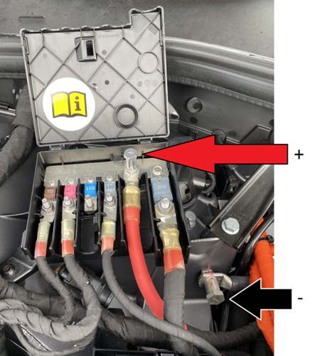

Ich habe einen E Tron 55 Advanced BJ2019 in der Garage stehen. Das Fahrzeug ist Gegenstand eines Erbstreits und wird daher nicht bewegt und steht seit November 2023 bei mir. Mittlerweile ist die Batterie so leer, dass das Auto nicht mehr reagiert. Ich habe vom Bekannten ein Ladekabel bekommen aber musste feststellen dass ohne 12V auch das HV laden nicht funktioniert. Gibt es einen Weg das System wieder zum leben zu erwecken?
Im Bordbuch steht, dass der Wagen unter keinen Umständen Starthilfe bekommen darf. Ich hoffe jemand kann helfen.

Hallo, eigentlich wäre das meiner Meinung nach eine Aufgabe für einen HV-Fachmann, der die Unterlagen von Audi verfügbar hat.
Wäre das mein Fahrzeug, würde ich die 12V Bordbatterie messen. Wäre sie tiefentladen, würde ich diese versuchen mit einem geeigneten modernen 12V Ladegerät wie z.B. Cetek oder DoctorCharge zu laden. Gelänge das nicht, weil VRLA-AGM Batterien durch Tiefentladung Schaden nehmen können, würde ich sie durch eine baugleiche neue geladene 12V AGM-VRLA Batterie ersetzen.
Danach sollte die Ladebereitschaft trotz ggf. vieler Fehlermeldungen wieder funktionieren.
Ob die Traktionsbatterie Schaden durch Tiefentladung erlitten hat, sieht man dann erst später.
Wichtig: Alles ohne Gewähr - ich habe nur geschrieben wie ich es für mich selbst so machen würde. Bei Fremdfahrzeugen würde ich da nicht ran gehen.
Viel Erfolg.
Bei länger abgestelltem Fahrzeug verringert sich der Ladezustand der Hochvoltbatterie, da die 12-Volt-Batterie automatisch nachge- laden wird. Unterschreitet der Ladezustand der Hochvoltbatterie etwa 10 % wird die 12-Volt-Batterie nicht mehr nachgeladen.
Ich würde die ganz normal wie eine Starterbatterie an ein Ladegerät hängen.
Das J367 Batterie monitor control unit passt schon auf, dass der E-tron keinen Schaden nimmt.
Wichtig hier die Minusklemme vom Ladegerät nicht an die Batterie sondern an die separate Masseklemme, die Plusklemme normal an die Batterie klemmen. Wenn vorhanden AGM-Mode am Ladegerät wählen, wenn nicht vorhanden normal laden. Der Rest kommt dann hinzu wenn die HV-Batterie wieder geladen wird.

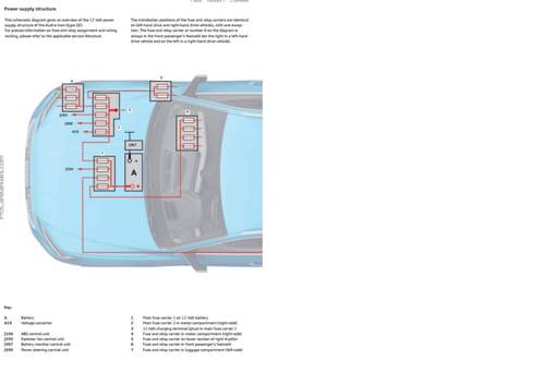

12V Batteriesystem E_tron
Die 12V-Batterie ist so tief im Wasserkasten vergraben, dass sie nicht direkt zugänglich ist. Ich glaube, man muss sogar die Scheibenwischer ausbauen, um die Abdeckungen zu entfernen.
Man sollte lieber die „Remote-Terminal“ auf der Beifahrerseite verwenden, die genau für diesen Zweck da ist.
Remote
@Nororbit schrieb am 17. Februar 2025 um 18:22:59 Uhr:
!!!Perfekt!!!!!!!!!!!!!
