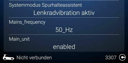

Wie einige Beiträge vorab beschrieben, gibts eine Codierung "Systemmodus Spurhalteassistent - Lenkradvibration nicht aktiv", dieser ist bei mir deaktiviert, wie sieht's bei Dir @mueller_01 aus, sehe, Du nutzt auch OBD11 😁

Jepp = "Systemmodus Spurhalteassistent - Lenkradvibration nicht aktiv" 😕😕😕
Facelift19, ich kann dir jetzt nicht ganz folgen????
Ich habe es so bei mir so codiert, wie in dem OBD11 screenshot ersichtlich. Also Lenkradvibration aktiv.
oh mann, habe nur noch Frequenzen gesehen 🙄🙄🙄
War das schon so aktiviert oder hast Du es erst gesehen, nachdem ich das hier gepostet hatte ?
Laut OBD11 kann man: "nicht aktiv", "aktiv" und "Auswahl über Menu" einstellen ...
