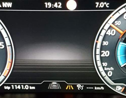

Ist das normal?
Mein Assistent zeigt nur unten im kleinen Symbol ein vorausfahrendes Auto. Oben im großen bleibt alles leer...
Laneassist
@rt1970 schrieb am 18. Februar 2019 um 20:24:20 Uhr:
Ist das normal?
Hier bist du nur im Menü "Ansicht", ist in dem Fall völlig normal. Musst du halt paar mal nach rechts oder links tippen bis zum Assistenz-Menü.
Alternativ kannst du dir das auch in den Tuben einblenden (Pfeil auf/ab) in diesem Ansicht-Menü.
Bedienungsanleitung oder rumspielen hilft.
Die Tube´s sollten schon bleiben. Ich war im Menü Assistent..
Morgen noch mal fummeln/spielen..
Hier die Auflösung: es lag wohl daran, dass es dunkel war. Heute am Tage hat er wieder Auto´s normal angezeigt.
