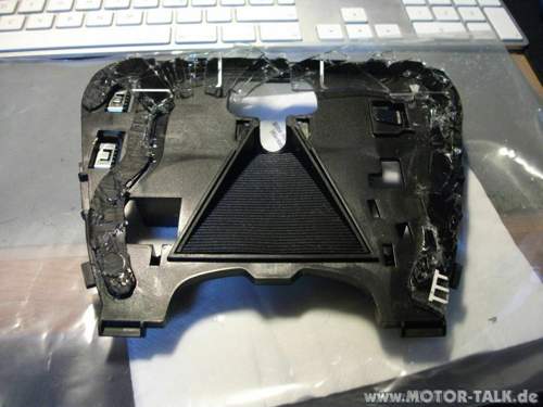

Wie wird die Kamera originaler Weise angebracht? Gibt es da ein Stück Plastikhalterung, dass an der Windschutzscheibe innenseitig kleben sollte? Gibt es dies einzeln und welche Artikelnummer?
Du brauchst eine neue Scheibe wo dieser Halter dran ist.
Die Kabel für denn RLS müssten reichen. Weiß ich selber noch nicht, da ich die Abdeckung noch nicht drauf habe.
Halter-6979865469865070509
Die Kabel für den RLS musste ich bei mir um ca. 15cm verlängern. Zusätzlich braucht man natürlich die Verkabelung für die Kamera, nämlich 2x CAN, Plus und Masse.
Halter ohne Scheibe gibt es also nicht?
Was ist das für ein Kabel? Wie genau sieht es aus und so bekommt man es?
Denn Halter gibt es in China einzeln. Oder eher Komplett mit allem was man braucht.
Das Problem, wenn man denn Halter kauft, du musst denn Halter vom RLS von der Scheibe abbekommen und dann die Scheibe mit Primer schwärzen.

Puuh, Stück Plastik gefunden. 80 USD..... Gibt es das günstiger? Immerhin dafür kostenloser Versand. Pünktliche Lieferung in 40 Tagen. Ich zähle mit... XD
Teilenummer angeblich 5N0 845 543
