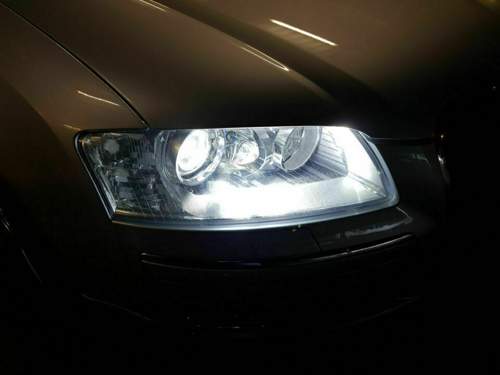

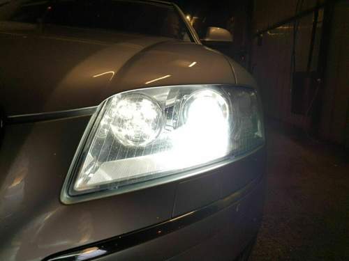

Was bei einem reinen Bi-Xenon-Scheinwerfer wohl noch möglich ist wären die Evo-X R2.0 Projektoren, welche die originalen ersetzen. Der Austausch sollte hier für einen Hobbyschrauber noch machbar sein und die Lichtausbeute wohl sehr viel besser.
Aber Zulassung gibt es dafür leider auch keine.
Der ausführliche Thread zum Evo Projektor ist hier:
https://www.motor-talk.de/.../...xenon-linsen-evo-x-r2-0-t6291818.html
Die Projektoren sind genial, habe sie auch und der TüV hatte nichts beanstandet. Je nach SW Typ mehr oder weniger einfach umzubauen. Für die schwierigen Fälle mit Kurvenlicht findet man in dem Thread den Kontakt.
Mit den richtigen Xenonbrennern (Osram CBB) praktisch kein Unterschied zu einer guten Werks-LED Ausrüstung (siehe Bilder).
Es soll aber auch einen LED Projektor geben, siehe Link. Wäre spannend, wenn den mal einer verbaut...
