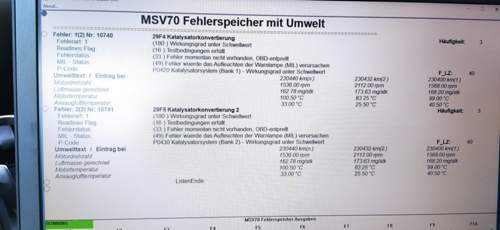

es geht um einen N52b30. Automatik, 230tkm. Läuft absolut top.
Die Lambdawerte vor Kat laufen relativ konstant um die 2V.
Die beiden Nachkat Sonden tänzeln um die 0,75 V. Im Schubbetrieb teilweise auf 0,0V runter. Während der Fahrt springen sie auch mal von 0,7 direkt auf 0,1 oder 0,3V.
Ist das normal? Bekomme immer die mkl mit Fehler Kat Konversion 1 und 2.
Jetzt will ich der Sache mal auf den Grund gehen. Leistung fehlt nicht, AU vor 7 Wochen war absolut unauffällig.
Die vorderen Sonden sind 1 Jahr alt. Die hinteren ist ungewiss. Kann sein dass die Seite 200tkm drin sind. Wer weiss das schon?
Wenn ich die hinteren erneuere kann ich da Bosch Sonden kaufen oder zwingend von BMW original?

Naja ich bekomme aber immer wieder den Kat Konversion Fehler. Daher würde ich gern wissen ob das eben normal ist. Vor allem 0,0V wundert mich. Wildes tauschen von teilen ist nicht so meine Welt. Sollten die Werte normal sein, kann ich mir einen Tausch eben sparen.

Von der Lambdsonde steht bei mir nix. Auch nicht in inpa. Eben nur Fehler 29f4 und 29f5 Katalysator Konvertierung. Und die mkl geht dann an. Ich vermute in dem Moment wo die hinteren lambda Werte anfange zwischen 0,0 und 0,7 wild hin und her zu springen die mkl angeht.
Zu den Fehlern findet man einige Dinge im Netz. Aber das sind alles so fummel und bastel Beiträge. Da steh ich so gar nicht drauf. Habe gehofft hier könnte jemand was zu dem Werte gehüpfe sagen.

Ich habe sie doch live gesehen und hier beschrieben dass sie springen. Das hier ist nur ein Foto vom Fehler.
Die Werte in inpa stehen oben. Nachkat schwankt wild hin und her. Ein Foto von den live werten würde das selbe zeigen, nur eben in bunt.
