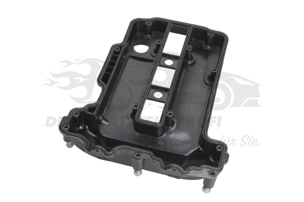

Meinst du die Kurbelgehäuseentlüftung?
Die ist in der Ventildeckelhaube integriert.
Warum fragst du? Hast du einen hohen Unterdruck am Öleinfülldeckel oder bläst es raus an der Öleinfüllöffnung.
Und das ist keine Unterdruckpumpe sondern ein Stellglied der mit Unterdruck angesteuert wird vom Ansaugrohr.

Ja, ich meine die Kurbelgehäuseentlüfung. Ich frage nur deswegen, weil du das mal angesprochen hast. Also kann dort die Membran reisen und durch die Falschluft die Werte verfälschen? Ich meine bei einer Laufleistung von 194TKM kann es locker passieren. Da wird der Gummi zum Stein.
@schatun schrieb am 20. November 2023 um 18:22:48 Uhr:
@schatun
So ist es.
Aber ich sehe gerade, das die Zylinderkopfabdeckung doch genauso ist wie früher und schweineteuer ist.
So schaut der Deckel von unten aus.
https://www.der-ersatzteile-profi.de/.../...4403771-ventildeckel-4.jpg
Kann aber auch sein, das die KGE anders geregelt ist, ohne Membran.
