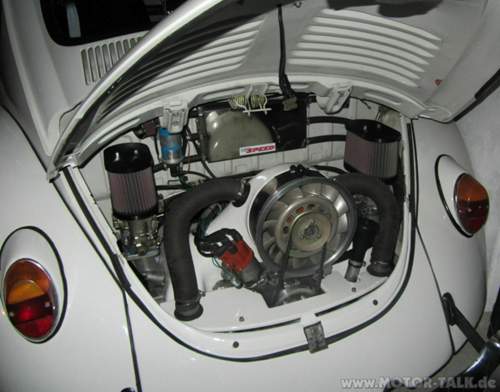

Moin,
ich habe einen VW Bus mit Typ4 Motor, Kennbuchstabe CJ. Ich habe auf Weber 40 IDF 70 Vergaser umgestellt und auch schon die Blogs von flatfour und Vari-Mann gelesen.
Derzeit habe ich die Vergaser mittels Syncron Tester (Aufsatz auf Vergaser) und einer Colortune Glaszündkerze eingestellt. Er läuft auch ganz gut. Leider noch etwas zu fett, aber das wird schon noch.
Wir sind gerade dabei M4 Anschlüsse für die Syncronuhren zu fertigen, um die Vergaser dann alle einzeln abzugleichen. Das geht mit dem Schätzeisen von Syncron Tester (Aufsatz auf Vergaser) nicht wirklich gut.
Ich würde gerne zur genaueren Bedüsung, auf Lamdbasonde (http://www.lambdatool.de/G4_G5_Gauges.html - Breitbandsonde Bosch LSU 4.2 mit analoger Anzeige, AEM habe ich nicht mit analoger Anzeige gefunden) umstellen. Nun ist die Frage, wo baue ich diese Lambdasonde am besten ein? Ich habe orginale Wärmetauscher mit ovalem Anschluss und einen orginalen Auspuff.
Für die Einstellarbeiten hätte ich gedacht, den Wärmetauscher kurz vor der Einmündung in den Auspuff anzubohren und dort die Einschweissgewinde hinzusetzen. Siehe rote Punkte auf dem angehängten Bild.
Ist die Temperatur zur Messung mit Bosch LSU 4.2 dort OK?
Würdet Ihr diese Position empfehlen?
Ich denke direkt in den Bogen nach dem Zylinderkopf, das wird zu warm, oder?
Ist es dabei egal, das z.B. der Krümmer von Zylinder 1 und 2 bis zur Lambdasonde, dann unterschiedlich lang ist?
Leider ist auf der rechten Seite durch die Lichtmaschine der Platz dort nach oben begrenzt. Da diese Anschlüsse ja nur für die Einzeleinstellung der Vergaser benötigt werden (kein Dauerbetrieb), hätte ich gedacht, dass ich diese (zumindest für Zylinder 2) auch in 6 Uhr Position einsetzen kann.
Ist das richtig?
Wo verbaue ich die Lambdasonde für den Dauerbetrieb um eventuelle Vergaser Probleme zu erkennen?
Kann ich die einfach in das Endrohr direkt nach dem Ausgang aus dem Auspuff setzen?
Warm genug?
Viele Fragen, Danke schon mal vorweg für alle Antworten.
