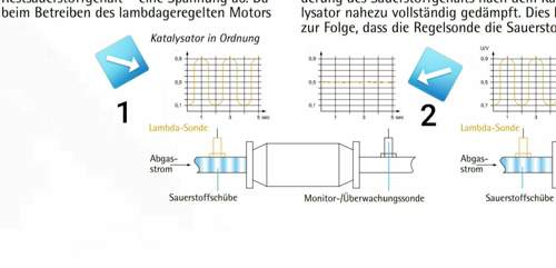

Um die Verwirrung hier zu beenden, habe ich mal was rausgesucht:
http://www.google.com/url?esrc=s&q=&rct=j&sa=U&url=http://www.autotec.ch/technik/pdf/ob_werkstattposter_lambda.pdf&ved=2ahUKEwjNpLHvgebqAhUiPewKHfgQD64QFjACegQIAhAB&usg=AOvVaw1deg0XMYgQ71fqktJulBHlhttp://www.google.com/url?...
Das sollte bei unseren alten Kisten noch ganz gut passen.
@Gerd_7 schrieb am 24. Juli 2020 um 17:10:11 Uhr:
Also Habe mal im angehängten Bild Lambda vorkat mit 1 und Lambda nachkat mit 2 markiert.
So wie es im Bild zu sehen ist, ähnelt es ja den werten, die ich gestern gemessen habe.
Die 2. Lambdasonde ist ja auch identisch, nur dass im Bild 0.5v und nicht 1.2v angezeigt werden.
Normalerweise müsste dann doch die Lambdasonde hinüber sein oder nicht?
Ich bin total verwirrt xD
Ja, könnte sein, dass die Diagnosesonde defekt ist, könnte aber auch sein, dass die Verkabelung oder das MSG defekt ist.
Das Signal der 1. sieht ja auch nicht gerade ideal aus, vielleicht ist das Gemisch ja doch zu Fett.

Hallo.
Wenn alles i.o. ist, sollte LS1 zwischen 0,2 und 0,8V pendeln und LS2 um die 0,7V stehen.
LS1 pendelt in deinem Video zu weit Richtung 0V. Nicht dass die App nicht die richtigen Werte zeigt.
Man kann beide LS untereinander tauschen, die Stecker sollten auch passen.
Ohne LS müsste FC P0130 kommen, der Motor aber trotzdem laufen. Erst wenn die MIL angeht, läuft der Motor dann auf Notlauf.
Die Diag-Sonde kann man zum testen auch weglassen. Diese prüft "nur" den Kat, mehr nicht und hat so gut wie keinen Einfluss auf die Gemischbildung.
