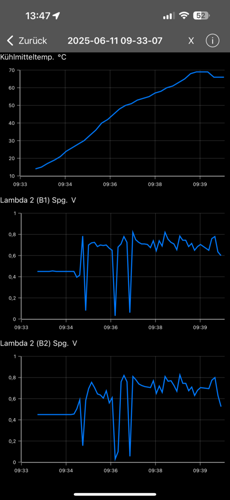

Hey liebe MLer das suchen geht fleißig weiter und das auswerten der Live Daten erscheint die beste Lösung zu sein.was würdet ihr sagen beim Kaltstart zu den sensor Werten der lambdasonden nach dem Kat ? Bild 1 auf dem Weg zum gym motorlüfter läuft wieder fleissig mit.
