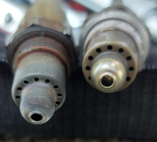

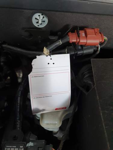

Ich hatte seltsamerweise gleich beides. 1. Sonde wurde das Kabel durch einen Marder angebissen (siehe Bild) und die 2. "Nach-Kat" Sonde war einfach nur defekt bzw. völlig verdreckt/zugekokt

Marderbiss

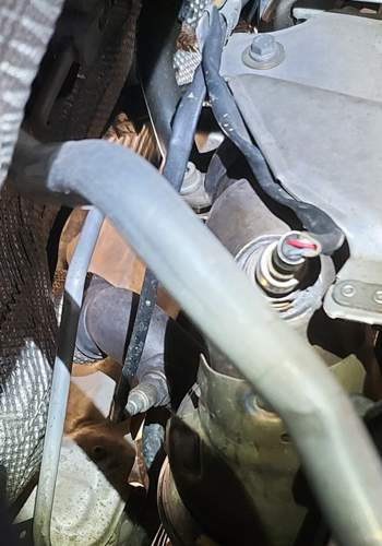

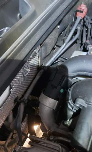

Marderbiss habe ich inzwischen geprüft und konnte keinen feststellen. Dafür bin ich extra auf eine Grube gefahren und habe dabei festgestellt, dass beide Sonden auch von oben sehr gut erreichbar sind.

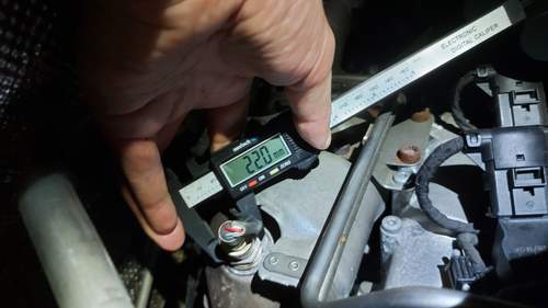

Vor dem Bestellen des Schlüssels habe ich die Schlüsselweite an der Sonde 1 gemessen fürs Foto und an der Sonde 2 unten geprüft, die ist auch 22. Und wie weit das Kabel heraus steht habe ich noch gemessen (grob mehr als 6 cm), damit der Schlüssel lang genug ist und das Kabel der neuen Sonde beim Einschrauben mit dem Drehmomentschlüssel nicht abgeknickt wird. Und zu meinen 1/2 Zoll Ratschen muss es passen. Gegönnt habe ich mir den HAZET 4680-1. Hat bestens funktioniert Das Auto ist ja auch "erst" 7 Jahre alt und hat 57.000 km. Und zwei Tage WD40 waren bestimmt auch ein Wenig daran beteiligt.

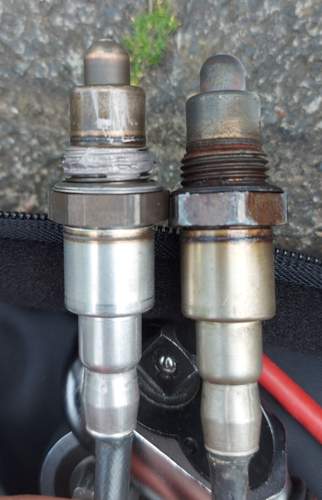

Die offenbar defekte Sonde sieht von außen noch richtig gut aus, die neue ist an der Paste auf dem Gewinde zu erkennen, das ist bei Bosch offenbar zum Service, was mir sehr gut gefallen hat.

Die Gewindepaste ist bei neuen Sonden (meisten) mit drauf. Wenn man die ohne einbaut, bekommt man die Sonde hinterher nicht mehr raus, da festgebacken.
Ganz Pfiffige schaffen es sogar, eine Sonde herauszudrehen um mal "zu schauen", ob diese kaputt aussieht und drehen die dann ohne Gewindepaste wieder rein. Aber das nur am Rande.
