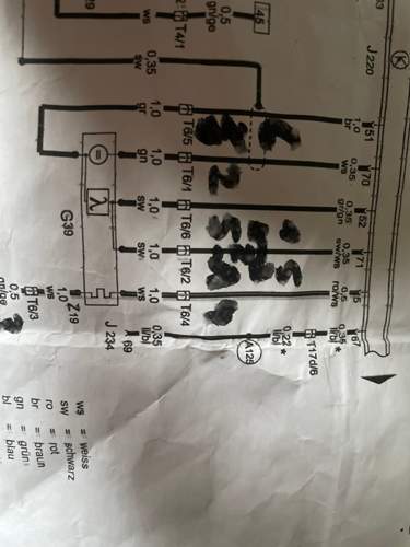

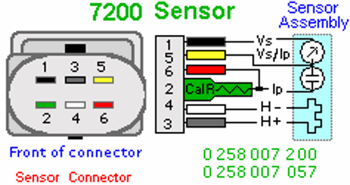

Hallo zusammen nach gefühlt jahrelanger Suche wende ich mich an euch und benötige fachlichen Rat.
Wie lautet die Verkabelung beim 2.0 Alt Lambdasonde VorKat von ECU zu lambdasonde Leitungen 5 Stecker ECU ist 6 Polig!
Vielen Dank und liebe Grüße
Stromlaufplan
Stecker Lambda
