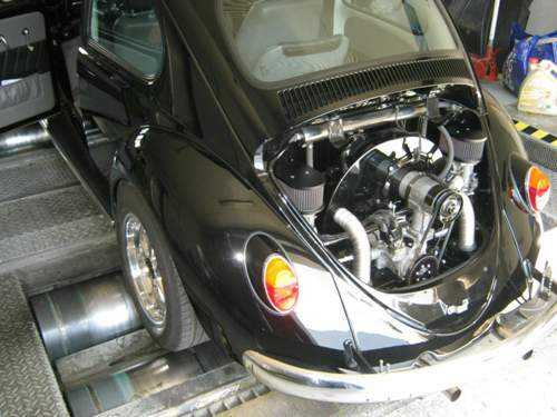

Ich nutze das Zeittronix ZT-2 seit bald 10 Jahren, das System hat nicht nur Lambda sonder auch noch folgende Eingänge.
Drehzahl bis 20.000rpm
Ladedruck bis 4,0 bar Überdruck
Unterdruck (650 mmHg)
Abgastemperatur 200°C 1100°C
Öl Benzindruck 10bar
Öl / Wasser/ Ladelufttemperatur -40°C bis 150°C
Drosselklappenstellung
5 Volt Eingang oder Klopfmonitor
Datenlogg aller Werte gleichzeitig ist in Echtzeit mit einer hoher abtastrate, so entgeht einen kein Auschlag des Signals noch oben oder unten.
Habe mit den Geträt schon unzählige Autos abgestimmt, die Stärke besteht im Aufzeichnen der verschiedenen Werte paralell mit der sehr hohen Abtastratet. Benutze es auch um ODB2 Fahrzeuge abzustimmen, da mir der Datenlogg aus dem ODB2 Interface, je nach BJ des Fahrzeugen zu langsam und ungenau ist.
Permanent installiert ist die Sonde auch gut zur Überwachung.
2 mal konnte ich damit schon einen Fehler einkreisen.

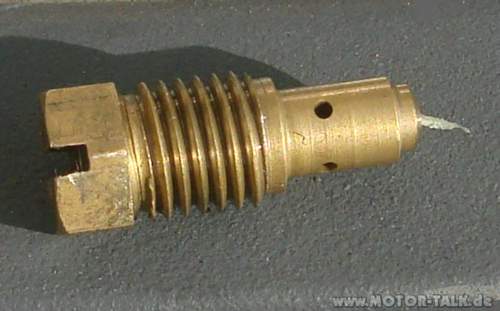

Einmal hatte er im LL einen Lauf als wenn er nur auf 3 Zylindern poltert. Er zog dann aber im TL und oberen TL voll durch wie gewohnt.Im LL wieder gehumpel. An der Anzeige war klar zu sehen das die gewohnten Werte im LL nicht mehr da waren,er war zu mager.Im TL passten die aber wieder.Es war eine Fluse in einer LL-Düse.Die anderen brauchten ja nicht raus weil da alles gut war.
Ein anderes mal war im LL alles prima,aber im TL fehlte plötzlich Leistung.Da war auch gut zu erkennen das im TL das Gemisch plötzlich nicht passte. Leichtes wackeln war auch zu spüren.Da brachte dann ein durchpusten des Mischrohres mit Düsen abhilfe.
Bei Problemen mit der Zündung hätte dann alles wieder anders ausgesehen in allen Bereichen.Man kann also sehr gut abwägen wo nun ein Fehler zu suchen ist.

Meinen Fussel in der Düse habe ich dann aber auch gefunden. Musste halt alle 4 durchsuchen;) und konnte nicht gleich zielstrebig zum richtigen Zylinder schrauben.
Dauert halt etwas länger.
Walter
Duese-verstopft-002
