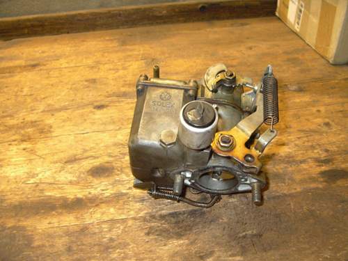

Lagerung der drosselklappenwelle verzogen????????
moin...die lagerung im vergasergehäuse ist bei mir verzogen...😕 is nich die welle, da ich wellen von einem anderen vergaser rein gemacht hab und die gehn auch nich. dadurch dass das so verzogen is hab ich ab ner gewissen stellung der drosselklappe en gashänger....hat das schon jemand gehabt...wie kommt des...hab schon gedacht...dass da der vergaser die ganz zeit zu fest angezogen war????????, aber soll das schon verziehen???
würd mich über hilfe und tips freuen...DANKE
gruß andy

ah, glaub den ahb ich auch noch rumliegen...bissl revision, tät dem aber nix schaden...der müsst 12volt sein oder?
und ich hab jans schön hubraum...1300!,😁 ........des macht ganze 140€ aus
ja😁, glaub das is doch dann aber nich mehr H konform...? weiß auch nimmer: umbau soll älter sein, oder zeitgemäß...?????????

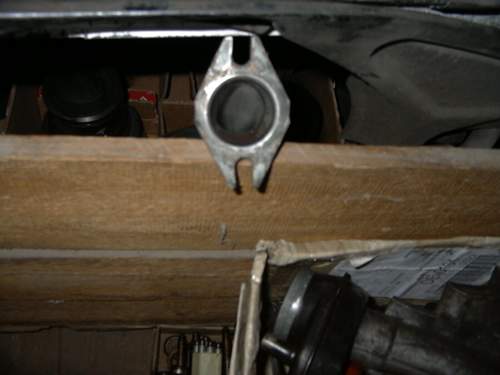

Wenn Du den 34PCI draufbauen willst, brauchst Du so einen Adapter, oder Du machst mal das Saugrohr raus, und bearbeitest es mit der Feile, bis der Vergaser drauf passt. Die Verengung dann schön rundlutschen. Am besten machen sich da immer Halbrund-Feilen. Die Arbeit wirst Du nicht bereuen, glaub es mir.😉
Dichtung dann vom großen Vergaser.
Hinweis: die Adapter sind illegal!😁

ach, jetz wo ich das hör...dann is mein vergaser, den ich hab nich deiner den du meinst, meiner is dann wohl, 30 pict 3...auch 12volt...denn ich hat den schon ma probehalber drauf...und adapter hab ich da nicht gebraucht...wie kann ich da des mit dem leerlaufabschaltventil lösen, bordspannung is ja 6 volt...startautomatik is klar...aber die leerlauf abschaltdüse...?
Kann sein, dass es passt. Müsste man probieren. Vielleicht geht es auch mit 6Volt, Klack/Klack??? Und "Wie klar?" ist das mit der Startautomatik???
Andere wissen da mehr wie ich.
Der Vergaser war glaube ich von einem Bus. Ist aber leider unverkäuflich. Musste Dir beim Schrotthändler mal den besten raussuchen.
Es geht auch, einen Lappen fest in's Saugrohr stecken, und hinterher mit dem Staubsauger aussaugen. Da kannste Stück Gartenschlauch ranmachen, mit Klebeband, als provisorische Düse, mit der Du in das Loch reinkommst, zum Aussaugen. Das erspart Dir die Gestänge-Demontage.
Gucke, hier ist das Saugrohr:

hab grad schon gedacht das soll vera***** sein...😁
also, ich weiß jetz net was damit gemeint is...😕, aber mit der startautomatik...muss man doch nur die sechs volt mit der 12 volt tauschen...
