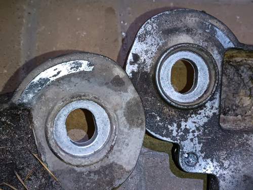

Lagerschaden vom Aggregateträger
Audi A6 C6/4F
auch bei Poltergeräusche können diese Lager defekt sein.
Besonders die hinteren Lager ... sind mehr im Spritzwasser.
Die Bilder sind von meinen ...
Mj. 2008
134000 km
Zur Rep. muss der Träger raus
Lager auspressen, neue rein.
MfG

Anbei nochmal die Alu teile, die unter dem Hilfsrahmen sitzen und die Motorlagerungen von unten stützen.
Man sieht deutlich die "Einschlagstellen" des Hilfsrahmenlagers.

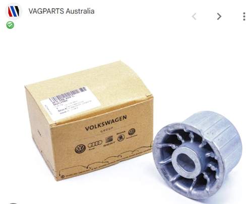

Kann mir einer sagen, welche Teilenummer die richtige ist?
Habe folgende:
4F0 399 409 C (sieht nach Metall aus. Kann es sein, das es eine verstärkte Version aus einem S4/ S6 ist?) Ist auch 3 mal so teuer.
4F0 399 415 C (ist wohl aus Gummi)
Welche sind das richtigen?
Für die Einbausseite hinten habe ich folgende Teilenummer:
4F0 399 419 E

Vag-lager
ich hatte vor einem halben jahr diese hier gekauft für meinen 2.7 tdi frontkratzer.
die sollten aber auch bei dir passen.
2x
https://www.bandel-online.de/.../...en-beidseitig-audi-a6-quattro.html
und
2x
https://www.bandel-online.de/.../...dseitig-audi-a6-avant-allroad.html
