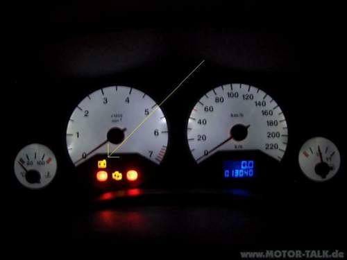

hey leute.
wenn ich in der früh in der kälte in mein auto einsteig und den motor starte.... blinkt für paar sekunden so ein kleines lämpchen das so ausschaut wie eine batterie.. -.-
wisst ihr was das ist? ist das normal?
hab eine neue 70er batterie drin original von opel
meine lima is auch neu...
zum technischen... es ist ein x18xe1

Also wenn es die Leuchte auf dem Bild sein sollte, dann ist das die Elektronische Motorkühlung...
Die blinkt bzw flackert bei mir auch nach jedem Start, würde auch gern wissen wo das herkommt...^^
Sportive-tacho-weiss
Den Fehlerspeicher vom Motorkühlmodul auslesen, dann weiß man mehr.

Da es ja erst nach Motorstart blinkt würde ich sagen das in den ersten paar Sekunden ein Wert nicht zu 100% stimmt und er deshalb n Fehler werfen will.... Dadurch das aber der Wert sich nach kurzer Zeit wieder fängt bleibt die Leuchte aus und es wird kein Fehler im Speicher abgelegt, meiner is nämlich leer =D
Soviele Fehlerquellen dürfte es da ja nicht geben.... aber ob man es wirklich Lokalisieren kann?

das kurze flackern mit dem Kühlersymbol hatte ich auch mal.
Bei mir war der Thermostatstecker vom Kühlwasserkreislauf Korrodiert.
Stecker abziehen mit Kontaktspray einsprühen fertig.
Bin jetzt nicht ganz sicher ob es funktioniert, aber kann man mit nem OP-Com oder Tech2 eine Livedatenaufzeichnung vom Motorkühlmodul machen? Wenn ja, könnte man vielleicht herausfinden welcher Wert hier nach dem Motorstart aus der Reihe tanzt.
Hab das bis jetzt nur vom Motorsteuergerät gemacht, aber vielleicht funktioniert es ja beim MKM auch.

Er schreib aber auch "sieht aus wie eine Batterie", darum war das mit einem Pfeil markierte Foto dabei.
Kann man ja verwechseln, Irren ist Menschlich ;)
Aufjedenfall wurde nun dadurch ein Problem bekannt das mehrere habe und das es auch zu lösen gilt, die TE steht aber im Vordergrund ;)
