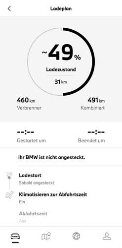

Funktioniert die Statusanzeige in der App bei euch?
Laut App war meiner noch nie angesteckt - ist es auch im Moment nicht - und der Akku ist auf 0% (hat aber trotzdem noch 11km Rest). Glücklicherweise weiß das Auto nicht, was die App sagt und fährt morgens vorgewärmt und elektrisch los...

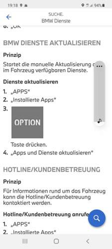

Also Reboot hat nur gebracht, dass er danach doch noch was zum Altuaisieren gefunden und als Meldung angezeigt hat (natürlich nicht, WAS er gefunden hat...). Da fragt man sich, wozu der Options-Menupunkt da ist.
Ich hoffe mal, es wird jetzt im Hintergrund weiter geladen, dann guck ich morgen wieder. Ggf nach nochmaligem Reboot (also, wenn der Tacho so lang weg ist, fragt man sich schon kurz, ob der Reboot eine gute Idee war🙂

@ErwachsenerX1 Ganz so einfach ist es leider nicht, da auch die Ladehistorie völlig durcheinander ist, Zeitstempel einfach fehlen oder auf andere Einträge (zB der Ladeabschluss als Ladestart und der Ladeabschluss ohne Zeitstempel) bezogen wird.
Die Lademenge ist dann meist nicht verfügbar und wird mit null angenommen, dafür gibt es lustige "Schnelllade"-Events bei denen angesichts der angegebenen Zeiten wirklich hohe Ströme blitzartig durch die Garagensteckdose geflossen sein müssen.
Ein Anruf bei BMW hat erstmal auch nichts gebracht. Ich schicke denen jetzt die lustigen Screenshots.

Ich habe ein sehr ähnliches Problem mit einem BMW X2 Hybrid: trotz korrekter Einstellung hat die App bisher die Ladehistorie nicht aktualisiert oder auch nur angelegt. Der Zustand (angesteckt) wird auch nicht erkannt. Aktualisierung des Accustands bisher nur bei der Fahrt. Kontakt zur Hotline konnte das Problem leider bisher nicht beheben.
