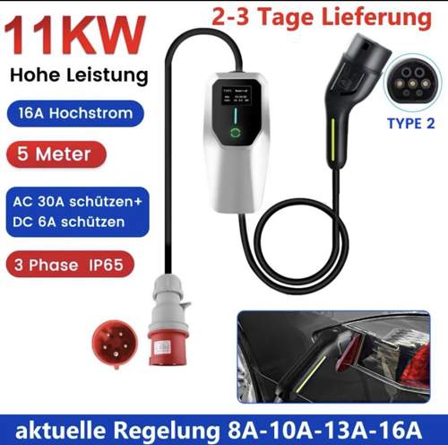

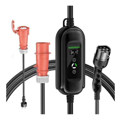

Es gibt schon mobile Wallboxen mit 380 oder 220V Stecker mit bis zu einstellbaren 11 Kw für 180-200 €

Ne „günstige“ mobile Wahlbox hab ich schon.

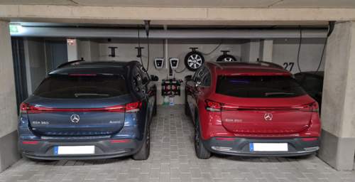

Wenn's ohne Schnickschnack sein darf ist die Heidelberg Home Eco ab unter 300 Euro ne gute Wahl. Die haben wir auch zweimal.. Gibt's mit drei verschiedenen Kabellängen. 3,5m 5m 7,5m.
Für ganz Faule haben wir direkt neben dem Auto an der Decke einen Typ2-Halter. Das heisst: Ein Griff und kein Kabelgewickel. Tanken in 5 Sekunden. Da kommt kein Verbrenner mit.
Preislich nach oben gibts natürlich noch viele andere. Mit WLAN, mit Steuerung durch den Stromanbieter, mit Photovoltaik-Steuerung, etc. etc. Mach dir lieber selber ein Bild davon. Google ist dein Freund. Der lokale Elektriker ist da wahrscheinlich nicht die erste Wahl.
