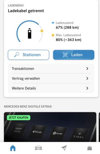

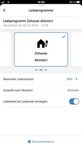

Kann man irgendwie ein Ladeziel von 80% einstellen?
Ist nervig, immer nachzuschauen wie weit er ist und dann abzubrechen.

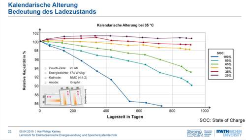

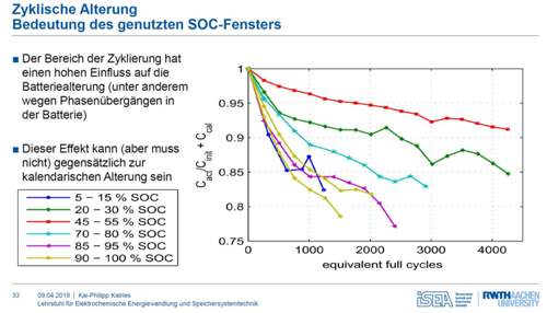

Wichtige Frage. Bei 70 km am Tag (da sind ca. 25% Akku) würde ich standardmässig auf 60% laden und ihn maximal so rumstehen lassen. Wenn du weisst, dass du weiter fährst lädst du halt rechtzeitig voller. Wenn angesteckt ist kannst du das bequem von der App aus machen, musst also nicht ans Auto laufen.
80% ist normal auch kein Problem, wenn du nach dem Laden auch fährst, rumstehen lassen würde ich ihn so eher nicht. Auch 100% so einmal/zweimal im Monat ist kein Problem, wenn gleich gefahren wird. Das Stehen ist schlimmer als der hohe SoC. Dazu gibt es einige Präsentationen von diversen Unis.
Anbei zwei sehr schöne Diagramme zur kalendarischen und zyklischen Alterung
Quelle: Kairies, RWTH Aachen
Man sieht schön:
- Rumstehen lassen bei möglichst wenig SoC (Kalendarische Alterung)
- Betreiben idealerweise um 50% SoC (40-60 oder 45-55 oder 30-70) ...
Bei nur gelegentlichen Langstrecken ist es aber wirklich kein Problem, das Teil vollzumachen, mach dir da nicht zuviel Kopf.
