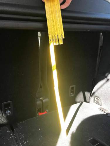

Kann mir jemand sagen, wie hoch es vom Boden des 7-Sitzers bis zum Rollo ist? Auf dem Bild oben (Seite 1) steht etwas von 612 mm.
Gleichzeitig wäre interessant, wie hoch es vom 5-Sitzer (untere Ladebodeneinstellung) bis zum Rollo ist.
Ich lese mich gerade ein den „Touran“ ein und mir ist Kofferraum wichtiger als die zwei zusätzlichen Sitze. Leider ist der Gebrauchtmarkt mit 5Sitzern deutlich(!) kleiner.
Am Rollokasten 44 cm, unter dem Teil mit dem Griff (was man zieht) 47 cm.
@eifelsechser schrieb am 19. April 2020 um 09:52:57 Uhr:
Glaube wir haben aneinander vorbei geredet. Ich meinte die Höhe vom Kofferraum: also doppelter Ladeboden beim 5Sitzer in der unteren Position und dann hoch bis zur Abdeckung. Nicht die Länge des Rollos.
Hier geisterten 10-15cm hüzu, 7Sitzer herum. Aber vielleicht hat jemand genaue Maße.
Höhe des Kofferraums: wie in meinem letzten Post geschrieben vom Filz der Oberkante der umgeklappten Sitze 6/7 senkrecht nach oben gemessen bis unter die tiefste Stelle des Rollokastens und des Rollos. Der Zollstock auf dem Bild dient nur zur Verdeutlichung der Messung und zeigt nicht das korrekte Ergebnis.
Wie lang man selbiges rauszieht ist bei allen eh gleich und war ja nicht die Frage.

Da sind die 612mm die hier auf den ersten Seiten in der Skizze waren ja mal total falsch gegen. Jetzt wäre wirklich das ganze als realer Wert beim 5 Sitzer noch interessant (unterer Ladeboden).
