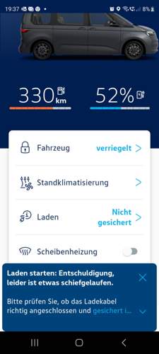

Der Ladestecker des T7 kann plötzlich nicht mehr verriegelt werden.
Das weisse Licht am T7 Ladeanschluss geht einfach aus, wenn man den Stecker anschliesst.
In der App kommt diese Meldung:
"Laden - nicht gesichert"
Der Stecker lässt sich auch bei abgeschlossenem Fahrzeug einfach wieder abziehen.

Meine Vermutung:
Die Toleranz beim Einstecken des Ladesteckers war/ist zu gering eingestellt - einmal zu langsam oder zu schnell oder nicht weit genug reingesteckt und das Steuergerät geht auf Fehlermeldung.
Der Fehler wird dann dauernd gemeldet und der T7 kann nicht mehr einschlafen.
Durch das sterben der Fahrzeugbatterie werden alle Steuergeräte resettet und nach der Starthilfe geht alles wieder.

@AlSt: Hatte im Prinzip das gleiche Problem. Bei mir trat es auf, nachdem ich die Notentriegelung der Verriegelung des Ladesteckers ziehen musste.
Dann ging die Verriegelung nicht mehr. Auch mich hat die Werkstatt vertröstet wegen Fachkräftemangel und 2 Wochen später, nach 2 Tagen MV Pause ging nix mehr. Starthilfe und alles wieder gut. Werkstatt Termin brachte keine weiteren Erkenntnisse! Ich tippe wie du auf das permanente Aufwecken, wahrscheinlich durch Verriegelung!

Die Batterie lädt im normalen Fahrmodus mit der Lichtmaschine. Ein Laden ist bei Funktionierender Verriegelung auch über das Bordnetz beim Laden der HV Batterie möglich.

VW geht wohl von einem Software-Fehler aus. Bisher wurden auch nur Updates installiert.
Die Buchse ist nicht getauscht worden soweit ich weiss.
Meiner ist heute beim Service-Partner. Auch geht man von einem Software-Update aus.
Meiner wurde auch resettet und es gab wohl ein Update?
Da wir momentan im Urlaub sind, vermeide ich es momentan zu laden und werd es erst nach Rückkehr wieder zu Hause testen...nicht, dass ich doch mit leerer Starterbatterie hier irgendwo liegenbleibe...ist mir zu heiß das zu testen.
Kurze Rückmeldung.
Auto gestern zurück bekommen. Es wurden div. Updates aufgespielt. Laden ist wieder möglich.
