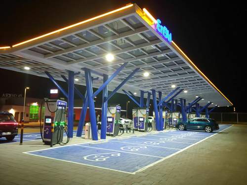

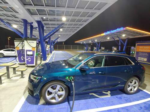

Neuer Ladepark EnBW ist mega! Ladekabel hängen an schwenkbaren Armen und lassen sich so problemlos auch beim e-tron bei ungünstiger Park Position (linke Seite des Laders) verwenden. Vor lauter Begeisterung habe ich nur genau das nicht fotografiert.
Heute Abend war dort erstaunlich wenig los. Idealer Stopp für die Hauptreisezeit.

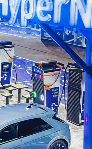

Wollte ich nachreichen: Foto vom EnBW Alpitronic Charger mit schwenkbaren Armen, um auch ungünstige Positionen von Ladeports an Fahrzeugen (e-tron) zu erreichen. An Markierung "x" ist der Drehpunkt. Quelle: EnBW Website
z.B. in Kamen
