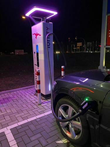

Ich wollte hier noch meine Erfahrung bezüglich des nicht Freigebens des Ladesteckers an HPCs während meiner Weihnachtsfahrt teilen.
Während meines Weihnachtsurlaubs musste ich verständlicherweise mehrfach an HPCs laden. Während es an den Ionity Ladern keine Probleme gab, hatte ich z.B. an folgendem Lader nachdem das Fahrzeug nach Vollladen die Ladung beendet hat, beim Abziehen das Problem, dass der Stecker sich nicht entfernen lassen wollte.
Ich war gut vorbereitet und wusste, dass man das Fahrzeug verriegeln , einen Moment warten muss und nach entriegeln noch einmal versuchen soll. Gesagt getan, dennoch kein Fortschritt. Ein weiterer Versuch, wieder nicht. Im Geist sah ich mich schon die mechanische Entriegelung im Motorraum ziehen. Doch dann machte ich noch einen Versuch und stellte beim genaueren Beobachten fest, das der Wagen gar nicht wirklich verriegelte und ich bei meinen bisherigen Versuchen zwar gewartet hatte, der Wagen aber offensichtlich gar nicht verriegelt war. Beim e-tron merk man das ja gar nicht, wenn man nicht so genau hinschaut, da es kein Geräusch beim Öffnen oder Schließen der Zentralverriegelung gibt. Mit diesem Sachverhalt fiel mir ein, das ja meine Frau bereits im Auto saß und die ja Ihren eigenen Schlüssel dabei hatte. Und tatsächlich, nachdem ich meine Frau gebeten hatte mir Ihren Schlüssel zu geben, konnte ich den Wagen wirklich verriegeln und nach einer kurzen Wartezeit konnte ich nach dem erneuten entriegeln den Stecker wieder ziehen.
Ich schreibe das hier, da ich schon öfter gelesen habe, dass insbesondere Nachts bei der Rückfahrt aus dem Urlaub es wiederholt zu dem Problem gekommen ist und sich der Stecker auch mit dem bekannten Methoden nicht ziehen ließ. In Zukunft einfach mal prüfen, ob sich nicht doch der Zweitschlüssel im Fahrzeug befindet und darum das Fahrzeug nicht verriegelt und als Folge dessen, die Ladebuchse nicht stromlos wird und den Stecker nicht freigibt.

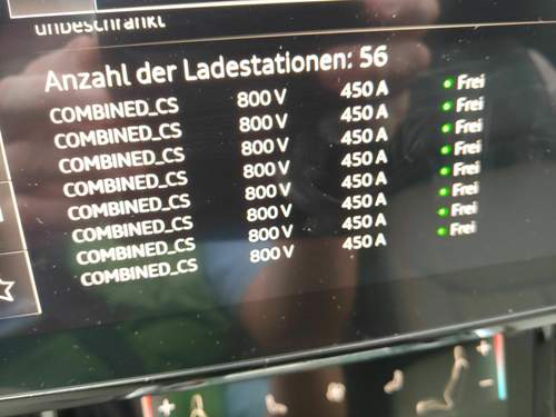

Hat meiner jetzt vorgeschlagen. EnBW Kamen. Irgendwie cool wenn man die Liste 56 Zeilen runterscrollt und nur 3 belegt sind. Zu Weihnachten muss ich da laden - mal sehen wie voll es wird und wie lang die Kabel sind, damit es beim e-tron passt. Hab irgendwas von Kabel-Verlängerung gesehen...
@kamikaze14 schrieb am 18. Dezember 2021 um 10:50:42 Uhr:
Die Kabel hängen an einem ausschwenkbaren Arm, und sind sehr lang, damit spielt es keine Rolle auf welcher Seite der Säule der E-Tron steht. Das ist aber nichts exklusives in Kamen, hab ich schon an einigen neueren Alpitronics gesehen. Ich bin dort alle paar Tage, ist schon sehr schick und man kommt fast immer mit anderen Fahrern ins Gespräch, auch Verbrenner fahren immer ganz interessiert vorbei oder sprechen einen sogar an. Das Maximum an Fahrzeugen, was ich da bisher gleichzeitig gesehen hab, waren 10 Stück, das war Donnerstag Nachmittag. Aber zu dem Zeitpunkt kannte das E-Tron Navi den Park noch nicht mal. Dürfte also in den kommenden Monaten immer voller dort werden.
