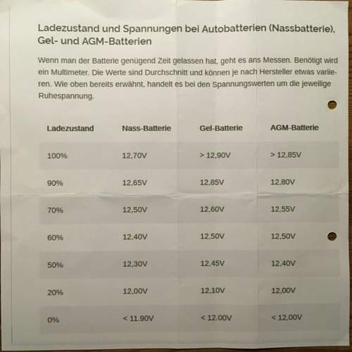

Nun weiß ich, dass AGM-Batterien mit mehr Spannung und anderen Kennlinien geladen werden müssen damit sie richtig voll und gepflegt werden.
Ich habe mehrfach gelesen, dass eine derartige Batterie nach längerer Fahrt schon 12,8-12,9 Volt haben UND auch halten sollte. Hatte sie aber nicht. Nach der Fahrt 12,8 V und nach zwei Stunden 12,5 V.

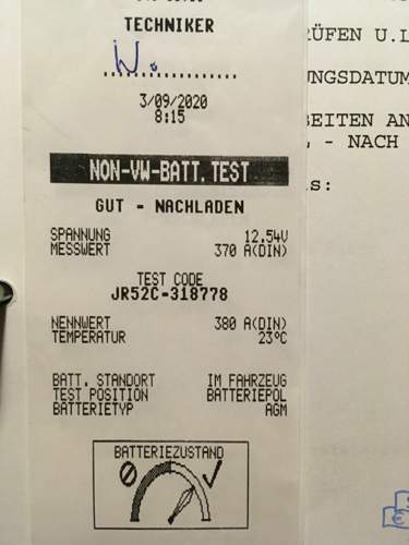

Ab Werk eingebaut war eine schwarze Varta 7P0915 105 68 Ah 380/680 A (KW49/2013) Das Testprotokoll des Freundlichen sagte von der frisch durch 20 km fahren geladenen original AGM "GUT - NACHLADEN" bei 12,54 Volt. Wie das Testgerät zu diesem Schluss kommt weiß ich nicht. Nach meinem Verständnis hätten sie mir eigentlich auch eine Neue verkaufen können, weil sie ja auch schon geschwächelt hat.
Dann habe ich eine neue Varta E39 Silver Dynamic AGM 70 Ah 760 A selbst gekauft, eingebaut und registrieren lassen. Dann aber gewundert, warum auch sie nicht voll wird. Voll bedeutet bei AGMs 12,8 - 12,9 Volt. Ctek 10 A angeschlossen und siehe da: sie wird wirklich voll. Kaum lagen die für AGM nötigen 14,8 Volt für ein paar Stunden an...

Testprotokoll
Batteriespannung und Ladezustand

Meine Batterie wird nicht ganz voll. > 12,5 Volt anstatt 12,8 oder 12,9 V

Dein Protokoll des Batterietests von deinem VW Händler ist übrigens falsch.
Den würde ich mal fragen ob er Lack gesoffen hat.
Der hat deine VW Batterie im NON VW Batterietestmodus getestet ;).
Themenstarteram 5. Mai 2021 um 8:25
Danke dir AudiJunge. Meinst du, das könnte einen Einfluss aufs Testergebnis haben?
Weißt du etwas über die Regelung der Ladespannung und die genannten Kennlinien?
Weißt du etwas über das "Steuergerät für die Batterieüberwachung (J367)" und seine eigentliche Aufgabe?

Und ja, ich möchte tatsächlich dass 12,8-12,9 Volt da steht, weil nur das eine optimale Ladung der Batterie belegt.
