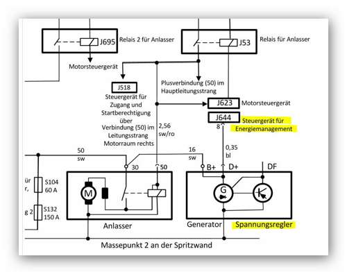

ich schau mal nach......... sieht so aus als ob der Spannungswert geregelt wird, also nicht ein oder aus sondern die Höhe der Ladespannung.
Batteriespannungsregelung:
Das Steuergerät für Energiemanagement J644 (BEM) teilt dem Generator über eine Datenleitung (Bitsynchrone Schnittstelle) die gewünschte Generator-Sollspannung mit. Diese wird dann durch den Generator eingeregelt. Der BEM (Funktionsmodul 1) ermittelt den Sollwert aus der Batterietemperatur und dem Batterieladezustand. Der ermittelte Sollwert wird dann im Steuergerät dem dynamischen Management (Funktionsmodul 3) übergeben, das dann den Wert an den Generator weitergibt.

ja, ich gehe davon aus der Sollwert der Wert ist der in den MWB's zu sehen ist. Der Knackpunkt wird wohl Regler und die Lima sein. Wenn die Lima und der Regler z.B. nur 14,x Volt können kann der BEM fordern was er will - mehr geht einfach nicht.
Bis auf die Tatsache das beide Batterien nach 6-7 Jahren anfingen zu schwächeln hatte ich nie Probleme damit auch wenn die Lade-Spannungen recht unterschiedlich waren.
Die Limas können eigentlich mehr Spannung erzeugen, sofern sich die Last in Grenzen hält. Die stärkste "Gegenwehr" des Reglers, die mir bekannt ist, ist der Kurzschluss der Erregerspule. Keine Ahnung, ob die aktuellen Regler diesen Modus noch können. Ansonsten wird vermutlich mit PWM die Erregerspule bestromt oder mit justierbaren Spannungslevel.
Beim 4F ist der Regler ausgelagert ins BEM, bei meinem alten A4 ist der Regler noch im Generator verbaut. Der macht nur eine Spannug, beim 4F kann der Sollwert schön den Erfordernissen angepasst werden.
hmm, laut den Stromlaufplänen sieht das nicht so aus, es gibt wohl noch einen Regler am (oder in der Nähe) des Generators. Der BEM gibt wohl nur die gewünschte Spannung vor die dann von Lima/Regler erreicht wird oder auch nicht.
Sehr gut, danke für die Richtigstellung. Der Regler auf dem Generator akzeptiert somit Sollwerte von außen. Bei meinem A4 ist der Wert eine Konstante.

ja, das sieht so aus aber ich kann nur das wieder geben was ich über SSP's oder Stromlaufpläne rausfinde. Es ist jedenfalls keine feste Eregerspanung die von BEM kommt, sondern eine Information per "Datenleitung", wie immer das Signal auch aussehen mag.

ich glaube darum geht es nicht, der TE hat wohl eine andere Batterie verbaut und möchte nun wissen bei welchem BEM-Code welche Ladespannung anliegt. Während der Disskussion sind @a3Autofahrer und ich nur etwas mehr in Detail gegangen (BEM, Regler, Generator usw.) aber eine Antwort auf die eigentliche Frage hat wohl Niemand......
Genau, so verstehe ich das auch. Ein Signalwert vom BEM wird offenbar folgerichtig vom Lima-Regler verarbeitet, um die Sollspannung zu generieren. Die Erregerspannung ist damit Sache der Lima selbst.
ja, aber über die Höhe der Ladespannung, der Erregerspannung, was das genau für ein Datensignal ist oder welche Spannung der BEM-Code vorgibt konnte ich bisher leider nichts finden. Vielleicht meldet sich ja noch jemand der es genauer weiß....
