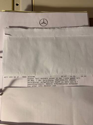

Hallo!
Ich brauche auch neue Schienen, nur leider stehe ich vor dem Problem mit dem Farbcode! Farbe ist das normale grau, siehe Bild!
Danke Vorab!
@sternefan123
A2118100327 links
A2118100427 rechts
Siehe auch Bild. Wir haben nur die rechte Schiene gebraucht. Nettobetrag ist von 2021.
Also die 7D43, danke!
Ich möchte die beiden Schienen auch nur deswegen tauschen, weil sie total abgegriffen und ölig verschmiert sind. Das Fett in den Röhrchen der Schnecken hat auch ordentlich Dreck angesammelt. Ich kaufe auch erst wenn es nicht anders geht und das ist hier der Fall.
