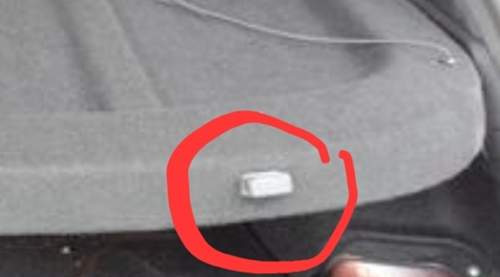

Bei meinem XCeed sind die beiden Kunststoff Puffer der Laderaumabdeckung ausgerissen.
Hat vielleicht jemand eine Teilenummer von diesen Ersatzteilen oder eine Onlineseite wo man eine Explosionszeichnung sehen kann?

Meinst Du die Plastikbommel in der Heckklappe wo die Seile eingehängt werden? Das Trenngitter vom Ceed SW sollte auch in den Xceed passen ohne PHEV das habe ich noch zu verkaufen. Gerne PN nie genutzt

Meine diese Dinger

Ich denke das wird eine neue Hutablage auf Garantie, diese Puffer führen eigentlich dazu dass die Hutablage nicht gg die Heckscheibe springt und liegt nur an bei geschlossener Heckklappe. Fragen kostet nichts wenn niemand mit Gewalt da dran war dann ist das ein Materialfehler.

Bin wohl mal hängen geblieben.
War meine Schuld

Für KIA gibts sowas zum Selbersuchen.
HIER muss man sich über die VIN oder die Filter (Fahrzeuge) zu den Teilen "durchhangeln".

Genau so eine Seite suche ich.
Leider funktioniert der Link aber nicht.
Komisch... am Laptop und Handy mit Firefox geprüft. Geht
Am iPad z. B. nicht.
Themenstarteram 15. September 2023 um 8:36
Kein Problem. Habe die Hauptseite ohne Zusatz aufgerufen .
Danke
Okay, wenn es so funzt...
Der Preis für so einen Dämpfer stand glaube ich auch dabei
Themenstarteram 18. September 2023 um 17:36
Habe alles durchgesehen aber die Teile irgendwie nicht gefunden
Teilenummer ist 85939G3000.
Kostet 1.68€.
Zu finden im Fahrzeug unter TRIM/LUGGAGE COMPARTMENT
