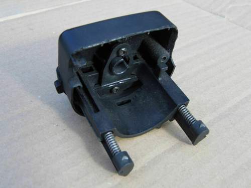

Hallo Gemeinde, nun hat es mein Rollo dahin gerafft. Ein Knall, und das Rollo hängt Schlaff herunter.
Problematisch sind die Abdeckungen an den Seiten. Die sind gebrochen und Instabil.
Eine Reparatur wird schwierig, da schon eine Feder weg geflogen ist. Dadurch Verkantet sich
die Entriegelung. Gebrauchte Rollos gibt es in der Bucht zu Hauf. Bei den Meisten sind auf den Fotos
Die Kunstoff Teile auch angebrochen, und die Rollos Seitlich Ausgefranst. Unglaublich und eine
Bodenlose Frechheit für Schrott Ware noch 150-300,- aufzurufen. Mein Audi ist derweil 20 Jahre alt...
und ein Diesel mit Euro 2.
Weiss jemand Alternativen zu einer Zeitwert Gerechten Reparatur, bzw. Gibt es Reperatursätze
Beim freundlichen?

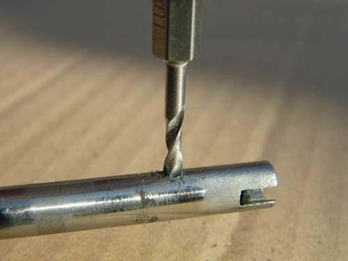

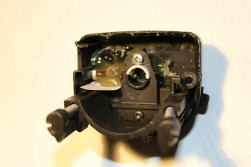

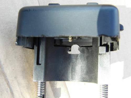

Bei Audi gibt's nur die rechte Kappe mit der Entriegelungstaste oder eine komplette Abdeckung, falls überhaupt noch lieferbar. Dummerweise zerbröselt aber die Aufnahme der Welle in der linken Kappe. Ich habe meine bereits drei Mal mit verschiedenen Methoden wieder hinbekommen. Ist eine zeit- und nervenraubende Arbeit, Rollo muß vor dem Zusammenbau auch 12U gespannt werden.
Kappe links
Loch in Kappe bohren
Loch in Welle bohren
+2
Beim letzten Mal funktionierte die erste Methode nicht mehr, weil alles zerbröselt war. Da mußte ich mit Fragmenten vom Kugelschreibergehäuse, Schrauben und viel Kleber irgendwas basteln...

Die linke Abdeckung, wo die Feder vorgespannt ist, hat es zerissen. Bei einer Gebrauchten wird das elend wiederkehren... Da das Plastik altert, spröde wird, und das Drehmoment der Stange mit der Wickelfeder nicht mehr halten kann. Das schwarze Rollo ist bei mir im Top zustand. Nichts Ausgefranzt, gerissen oder ähnliches.
Die Rechte Abdeckung mit dem Knopf werde ich ordern. Die linke werde ich reparieren, vielen dank für die Foto Impressionen Mischkolino. Ich mache mir darüber Gedanken, und erarbeite eine stabile Lösung, und setze sie mit Fotoreportage um.

@Mischkolino schrieb am 22. April 2018 um 19:53:17 Uhr:
Hey - dafür sieht es aber durchaus haltbar aus. Am besten jeglichen Freiraum mit Epoxydharz ausgießen - da bricht dann nie wieder etwas aus :D
@ReCoNtY schrieb am 24. April 2018 um 14:27:06 Uhr:
[...] Am besten jeglichen Freiraum mit Epoxydharz ausgießen - da bricht dann nie wieder etwas aus :D
Nee, nächstes Mal feile, bohre und fräse ich mir das Teil aus einem Aluminiumklotz zurecht. Dann ist endlich Ruhe :cool: (Werde auf keinen Fall ein neues Rollo bei Audi kaufen)
