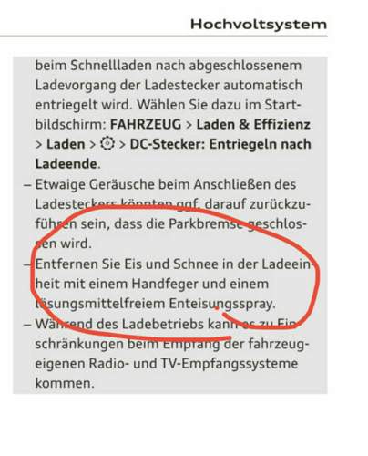

Bei mir (Auto parkt draussen) hat gestern erst der Eisregen dann der Schnee zugeschlagen. Gerade war ich eine kurze Runde unterwegs und wollte dann sicherheitshalber laden, aber denkste. Beim Beifahrerport ist es so zugeforen, das sich nichtmal der Knopf drücken läßt.
Fahrerseitig kann man zwar den Knopf halbwegs drücken passieren tut aber nichts. Was tun? Fön, Heißes Wasser, Notentriegelung und Gewalt?

Nimm Scheibenenteiser. Ich habe im Haus immer eine Sprühflasche mit Scheibenfrostschutz, das blaue Zeug halt, stehen. Wenn Du damit die Ladeklappe einsprühst, wird sie schnell wieder auftauen und Du beschädigst nichts. Der Scheibenenteiser wirkt dann doppelt, zum einen, weil die Temperatur der Flüssiigkeit im Haus sowieso schon deutlich über Null liegt und der Scheibenenteiser den Gefrierpunkt von Wasser nach unten korrigiert. Das hat auch immer super geklappt, wenn die Scheiben im Winter zugefroren waren. Wie gesagt, sollte aber im Haus stehen und nicht im Auto.
Im Handbuch steht auch, man soll Enteiser nutzen...

Meine Liebe Gattin war die Rettung. Wir haben ein paar Fläschen Türschlossenteiser ergattert und wollten die in eine Blumenspritze umfüllen. Brauchte es gar nicht. Mit der feinen Spitze kommt man gut in den Schlitz und nach jeweils 1min waren beide Klappen wieder offen.
Uff, nun lädt er erstmal.
