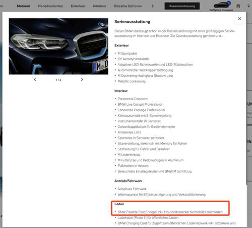

Ich habe zwar meinen noch nicht, aber laut Serienausstattung und Bestellbestätigung ist der Ladeziegel definitiv dabei. Siehe auch Serienausstattung auf bmw.de. (Bild im Anhang).

@fmmephisto schrieb am 1. August 2023 um 11:14:59 Uhr:
@mopperle schrieb am 1. August 2023 um 09:43:27 Uhr:
Nennt sich offiziell "Flexible Fast Charger" und ist serienmäßig enthalten.
Die Anleitung gibt eine Reihe von Informationen zu den roten LEDs.
Meiner ist auch das Facelift. Ist jetzt 1,5 Jahre alt. Ist auch die Variante M-Sport.
Der hat keinen Frunk und der wurde ohne den Ziegel ausgeliefert. War auch nicht auf der Bestellung und der Inhaltsangabe drin.
Dann muss das wohl neu sein.
