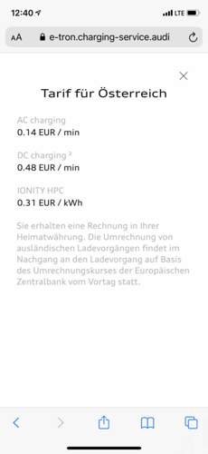

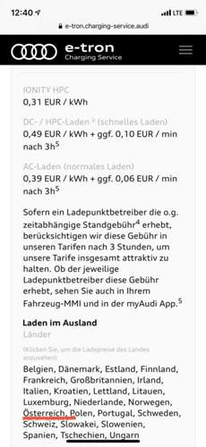

1. Wirst du die e-tron Charging Service Ladekarte beantragen?
Sie ist im ersten Jahr kostenlos und sollte, wenn du eine VIN hast, vorab bestell & aktivierbar sein
Damit bist du für alle Fälle gerüstet (auch deine Abholung)
2. Die EMC Austria Ladekarte - attraktive Ladepreise bei uns in AUT

Am einfachsten, direkt in IN bei e-tron Charging Service registrieren, erste Jahr Transit Tarif keine Grundgebühr und günstiger Ionity Tarif.

Deshalb besorg dir die Etron Charging Karte. Günstiger und einfacher geht es im ersten Jahr nicht
Was will ein E Tron Fahrer mehr???
