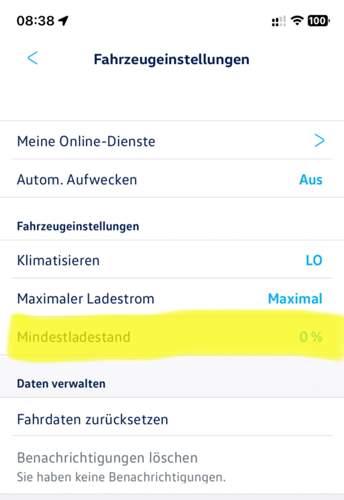

wir haben in der App eingestellt, dass täglich 07.30 Uhr das Auto ready sein soll und Niedrigtarif für Strom zwischen 20:00 und 06:00 Uhr ist.
wir hätten jetzt erwartet, dass wenn man das Kabel anschliesst, das Auto erst ab 20 Uhr lädt - macht aber ab sofort.
haben wir was falsch eingerichtet? danke für den Austausch

Es gibt meine ich eine Einstellung, wie viel Prozent der Akku mindestens haben soll (ich meine sowas wie 30% als Standard im Kopf zu haben). Die läd er dann immer sofort.
Und dann ist die andere Frage, ob das oben eingestellte Verhalten auch als "Stundenplan" für jeden Tag hinterlegt und aktiviert ist.

Wenn du WEConnect nutzt musst wohl du außer der Abfahrtszeit wohl auch noch den Zeitraum Niedrigstromtarif einstellen (im unteren Bereich der Details Abfahrtszeit. Ist eine Vermutung, ich steuere die Wallbox direkt.
Hatten das gleiche Problem, haben dann den Mindestakkustand auf 0% gestellt und siehe da, er läd erst ab dem Zeitpunkt wo Niedrigtarif ist. Abfahrtszeit haben wir auf Ende Niedrigtarif, da wir ir sowieso nur laden und nicht noch klimatisieren wollen.
Falls dann doch mal direkt geladen werden möchte, einfach beim Aussteigen den Schalter auf sofort laden stellen.
das war die Lösung, danke dir!

Grüß euch,
Wo kann man den Mindestakkustand einstellen?
In der We Connect App kann ich die Option nicht finden, We Connect Plus habe ich.
Im Fahrzeug im E-Manager oder in der We Connect App bei den Einstellungen oben rechts.
Das Zahnrädchen ist mir entgangen und gleich freudig entdeckt, dass man auch in der App zwischen reduziertem und maximalem Laden wechseln kann - Danke!
