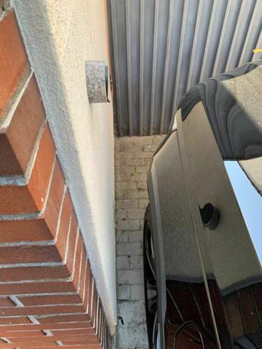

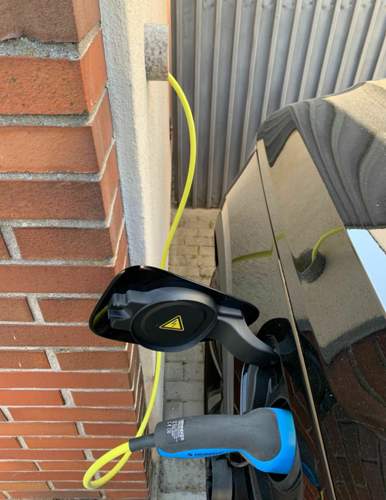

Da mein Fahrzeug mit dem linken Kotflügel direkt an der Garage steht und sich auf der Innenseite eine gewöhnliche Steckdose befindet, machte im mir im Vorfeld viele Gedanken über die Kabelverlegung. Ich werden den Wagen nur 2 Jahre fahren, weshalb ich es einfach gestalten und wollte.
Ich habe mir also eine 80mm Bohrkrone besorgt und mit dieser eine Öffnung nach innen/außen geschaffen. Erst hatte ich vor ein Kunststoffrohr im Inneren zu platzieren. Da ich heute aber keine Lust hatte mich im Bauhaus anzustellen, kam mir die Idee einen Rest PVC Belag zu verwenden.
Belag auf den passenden Durchmesser aufgerollt, die Enden mit einem Heftgerät aneinander getackert und ab durch die Öffnung geschoben. Der Typ2 Stecker passt gerade so durch, so dass man das Kabel auch jederzeit wieder mitnehmen kann, wenn es unterwegs mal gebraucht wird. Auf der Innenseite der Garage habe ich ein kleines Gewicht an dem Kabel befestigt. So zieht es sich von selbst nach innen, wenn mann den Stecker wieder in der Öffnung verstaut. Das gute an der Lösung, es fällt kaum auf.

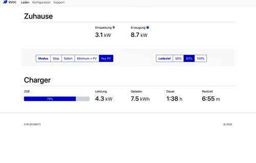

Ich habe bei der Bestellung das kostenlose Alternativkabel Ladekabel Typ2 / Typ 2 (Mode 3) mitbestellt, damit ich unterwegs und an meiner Wallbox zuhause laden kann. Ich verwende eine Go-e Mobilwallbox, die von 1A bis 32 A per Software eingestellt werden kann. Dazu erkennt sie automatisch, ob 1,2 oder 3 Phasen anliegen. Somit kann ich meine ZOE zuhause notfalls auch mit 22kw laden. Mobil heisst, dass ich die Wallbox mit Hilfe von Adaptern unterwegs auch an einer blauen Campingdose, 16A CEE Dose oder an 220 V Schukodose anschließen kann. Da ich aber zuhause i.d.R nur meinen PV Überschuss zum Laden verwende, habe ich für die ZOE 16A 1-phasig eingestellt, was 3,6 kw bedeutet- also genau richtig für den neuen T5, der aber leider erst im Oktober geliefert werden soll.So neben bei: die Beschleunigung von 0 auf 100 ist bei der ZOE heftiger als die 260 System PS des T5 auf der Probefahrt.
