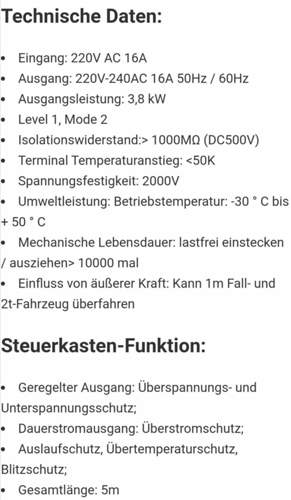

Da nach dem günstigen Ladeziegel per PN gefragt wurde - hier gibt es den für knapp 139 Euro inkl. Tasche und Versand.
Gut verarbeitet und IP54.
Ladeziegel 16 A

bin jetzt nicht mit den Normen vertraut aber hat dieser Adapter alle Normen und Prüfzeichen für Deutschland? Nicht, dass das Auto abfackelt und der Adapter war schuld. Dann bist Du relativ arm danach.
@Gustaf_Larson schrieb am 22. Oktober 2020 um 23:49:28 Uhr:
Das Teil hat alle in D relevanten Prüfzeichen und erfüllt die normativen Vorgaben. Steht alles in der Beschreibung.
