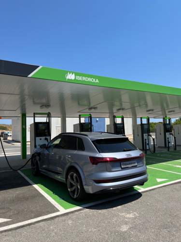

Im Anhang sind die Ladestationen von Iberdrola, die ich meine (ein Beispielbild aus dem Internet)
Das ist ein neuer Hersteller. INGEREV RAPID 180. Die habe ich auch in Italien gesehen. M. E. braucht es trotz CCS-Protokoll für fast alle Autos einen passenden "Treiber" in der Säule. So habe ich es jedenfalls mal von einem Säulenhersteller in einem Video gehört. Vielleicht liegt es daran, dass zu dem Zeitpunkt noch ein alter Softwarestand installiert war. Manche Fahrzeuge (400 und 800V) können ja auch nicht am Supercharger laden. Könnte vielleicht passen.

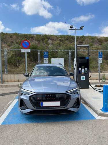

Sooo, nun bin ich gestern wieder zurück aus Spanien und konnte das Problem etwas eingrenzen.
Ich kann immer noch nicht an den besagten HPCs laden. Hatte etwas Zeit um zu beobachten wann und wie es klappt bzw. nicht klappt.
e-tron Baujahr 2019 kann dort nicht geladen werden. Sowie ein ID4.
e-tron Baujahr 2020 und 2021 dagegen schon.
Weiss jemand ob man irgendein Update installieren kann/muss, damit es klappt? Oder liegt es an der alten Hardware und man kann es generell nicht mehr ändern?
Ich fahre ende August diese Strecke wieder. Es ist Horror, wenn es wieder nicht klappen würde. Ich muss dann auf einen 50kW Lader weichen, der auch ständig besetzt ist (mit Leidensgenossen). letztes Mal stand dort zuerst ein e-tron 2019 und danach ein iD4. Beide konnten, wie ich, nicht an dem HPC laden.
