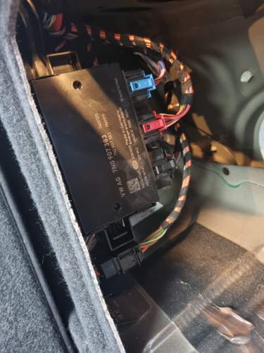

Hallo zusammen
Mir ist vor kurzem aufgefallen, dass bei meiner Anhängersteckdose am 2012er Sharan weder Ladeleitung noch Dauerplus belegt sind. Dauerplus ist mir nicht wichtig, aber die Ladeleitung benötige ich für die Versorgung vom Kühlschrank im Wohnwagen.
Von der Buchse Ladeleitung (Pin 10 und 11, die Masse dazu) führt eine rot/gelbe Ader (Masse braun) an einen Stecker rechts neben dem Anhängersteuergerät. Und von da aus irgendwo hin weiter.
Wenn ich das Steuergerät über dem vorderen Sicherungsverteiler (unter dem Lenkrad) ein Stück weg klappe, sieht man dahinter ein rot/gelbes Kabel ankommen.
Ist es das? Oder wo gehts sonst hin?
Sicherung 55 ist i.O. Wobei ich mir nicht sicher bin wofür die ganz genau da ist.
Viele Grüße
Karbuk
Rot/gelb hier nur als rot zu sehen.
Über bzw hinter dem Steuergerät.
Sicherung

Themenstarteram 14. August 2023 um 15:06
Hallo
Da ist eins. Siehe Bild.
Die Sicherungen sind auch i.O.
Sicherungen
Hier die Schaltpläne dafür:
U10 ist die Steckdose, Pin 9 ist Dauerplus, Pin 10 Ladeplus.
Die Sicherung für die Ladeleitung ist die C55, C ist der Sicherungsträger unterm Lenkrad. Ansonsten wären noch die Sicherungen für Dauerplus D3 und D4 im Kofferraum relevant (die beiden rechten).
Wie sieht die Masseleitung da drin aus? Sieht man auf dem obigen Bild links unten etwas rausschauen.
Themenstarteram 14. August 2023 um 19:03
Uuuh vielen Dank. Also die C55 hatte ich geprüft. Kann morgen mal messen ob da überhaupt Spannung anliegt und den Durchgang von der Sicherung nach hinten prüfen.
Masseverbindung ist da.
Ich denke, dass das SG erst die beiden Anschlüsse schaltet, wenn ein Anhänger erkannt wird.
Themenstarteram 15. August 2023 um 4:18
Interessanter Gedanke. Pin 12 "Anhängererkennung" ist zwar nicht belegt, aber es kann ja auch anders festgestellt werden.
Themenstarteram 15. August 2023 um 17:11
Es ist tatsächlich so. Mit Anhänger dran komnt auch Spannung an.
