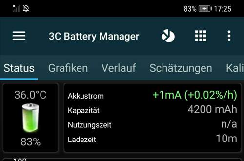

Ich brauche die USB buchsen um mein Android Huawei P20pro zu laden (hat leider noch keine kabellose Ladefunktion).
Die Ladeleistung ist aber unterirdisch... Es reicht grad knapp um den regulären Verbrauch zu kompensieren... habe auch verschiedene Kabel versucht und auch an den hinteren USB Buchsen... aber das scheint kein Unterschied zu machen.
Hat da jemand ähnliche Erfahrungen oder kann mir einen Typ geben wie ich das evtl mit einem Multimeter messen könnte (bin kein Stromer, hab aber so ein Ding...)

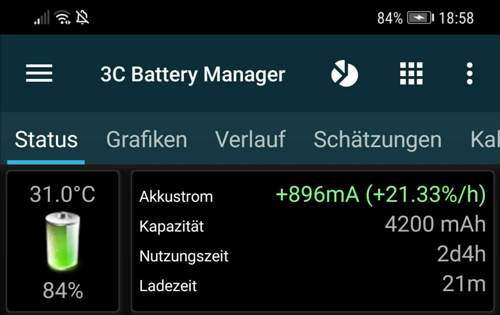

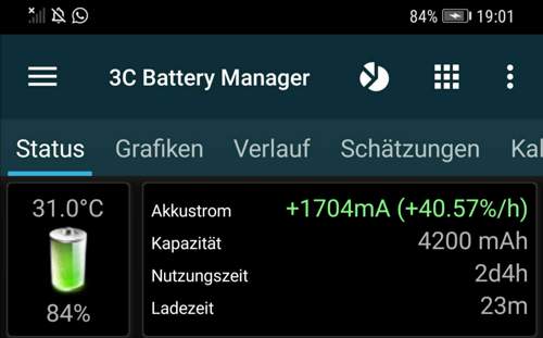

Also, ich hab mal mit dem App mit meinem Huawei Mate 20 Pro gemessen. Du jast also recht. Bei den fixen USB-Anschlüssen kommt also wenig bis gar nix...
Du kannst aber beim Zigarettenanzünder (bei mir ein Blindstecker) mit guten 1.7 Ampere Strom ziehen.
