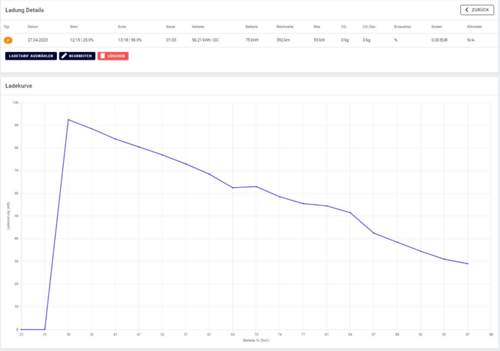

heute war mein Vater mit dem ID 4, SOftware 3.0 mal wieder auf einer längeren Fahrt unterwegs und musste laden.
Hat an Ionity geladen. Aber die Ladeleistung ist miserabel.... klar das ab 80%, wissen wir aber die 93kwh nur ganz kurz und danach rapide nach unten...
Ladung-27-04
Ohne Akkustand und vorher gefahre Geschwindigkeit inkl. Strassenverhältnisse kann man dazu nicht viel sagen.

Zum einen Startest du bei 25% Akku stand, was ja "nicht wenig ist ;)", dann wäre interessant zu wissen ob ein Batterie Care Modus aktiv ist, der würde auch bei DC den Peak reduzieren.

Akkustand steht da doch, 25%
Geschwindikeit Tempomat auf 130 und Durchscnitt war aber deutlcih geringer, so um die 80-90
Straßenverhältnisse: Autobahn

Korrekt, wenig ist es nicht mit 25%, aber man sollte ja unterhalb 20% sein und dann auf 80% laden. Aber die 5 % können ja nicht so den großen UNterschied ausmachen.
MIt dem Batterie Care Modus schaue ich gleich mal nach, denke aber nicht dass der an ist. Ggf. automaitsch nach dem Update auf 3.0 geschene?!
Vor dem Update gab es den noch nicht. Also durchaus möglich.
Du musst meine ich deutlich unter 20% sein, eigentlich unter 10%, dann klappt es definitiv.

der Care Modus ist nach dem Update definitiv drin, weil dabei alles auf "Standard" zurück gesetzt wird. Wenn der aus ist, müsste dein Vater beim Schnellladen mehr schaffen... Eine Stunde Ladezeit ist beim ID4 definitiv zu langsam, auch mit diesem Care Modus. Aber E-Autos sollen ja auch entschleunigen :)

Soeben geschaut, Batterie Care Modus ist nicht aktiv.

Die Ladekurve ist doch OK, du hattest bei 80% immerhin noch mit ca 55kw geladen.
Da du über 80% geladen hast hat es sich in die Länge gezogen.
93kw begonnen bei 80% ca 55kw = ca 74kw im Durchschnitt.
